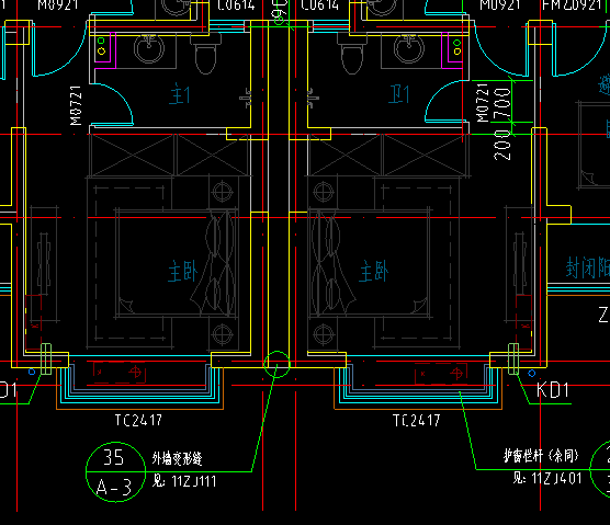

  • 請問這個變形縫計算建筑面積嗎?

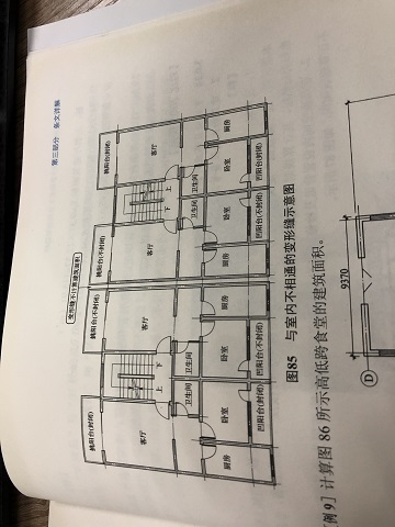

  • 建筑物內的變形縫應當計算建筑面積,但是如果不相通就不能計取變形縫答疑解惑

  • 你好,你這個變形縫是不計算建筑面積的,因為你這個是建筑外的變形縫的。(只有建筑內的變形縫才計算建筑面積的,按照自然層進行計算。)
