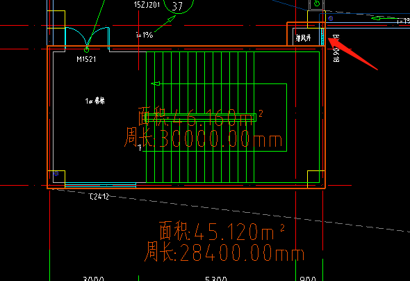

  • 請問,屋面的排風(fēng)井要計(jì)算建筑面積嗎?

  • 不計(jì)算
    2020-01-17 11:21:29
  • 屋面的排風(fēng)井要計(jì)算建筑面積。
    2020-01-17 11:22:46
  • 3.0.17  設(shè)在建筑物頂部的、有圍護(hù)結(jié)構(gòu)的樓梯間、水箱間、電梯機(jī)房等,結(jié)構(gòu)層高在2.20m及以上的應(yīng)計(jì)算全面積;結(jié)構(gòu)層高在2.20m以下的,應(yīng)計(jì)算1/2面積。
    2020-01-17 11:24:15
  • 根據(jù)《建筑工程建筑面積計(jì)算規(guī)范》
    3.0.15 建筑物內(nèi)的室內(nèi)樓梯間、電梯井、觀光電梯井、提物井、管道井、通風(fēng)排氣豎井、垃圾道、附墻煙囪應(yīng)按建筑物的自然層計(jì)算。
    3.0.24第9 款 獨(dú)立煙囪、煙道、地溝、油(水)罐、氣柜、水塔、貯油(水)池、貯倉、棧橋、地下人防通道、地鐵隧道。
    排風(fēng)道、煙道、風(fēng)井出屋面部分為獨(dú)立設(shè)置的,所以不計(jì)入建筑面積。
    2020-01-17 11:24:54
  • 你好,這個是需要計(jì)算建筑面積的,但是這個還是需要看其高度的。一般的都是能滿足其高度的。所以這個是可以計(jì)算建筑面積的。
