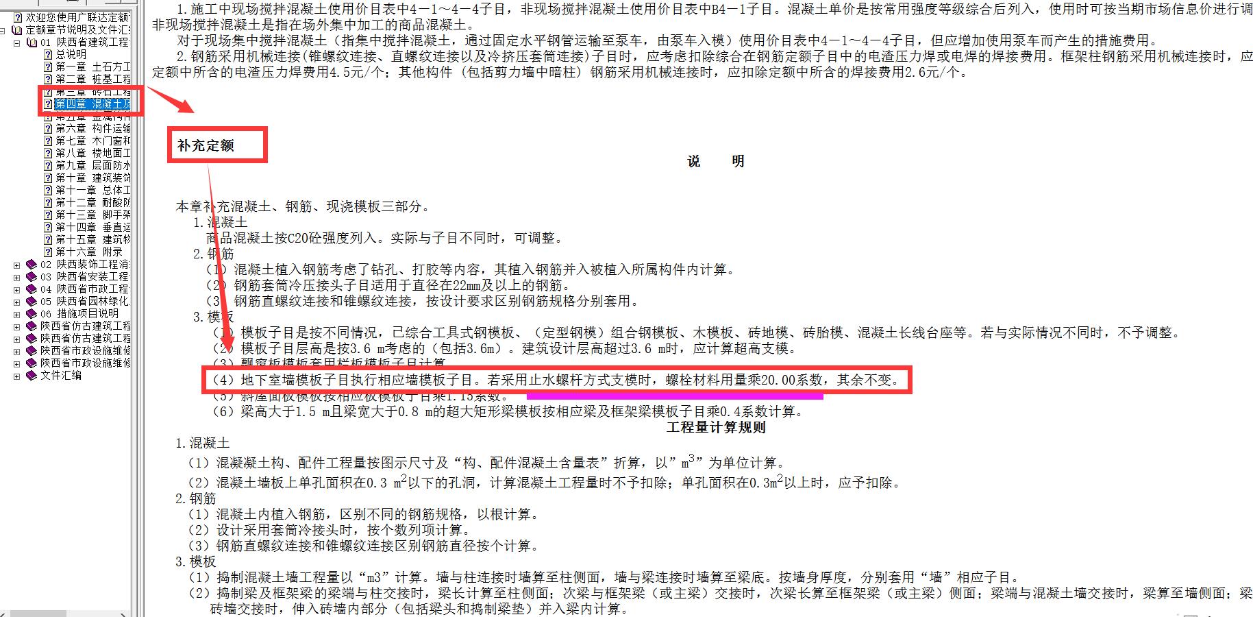

  • 措施項目-模板- 地下室外墻 子目  工料機里邊就是 止水螺桿·

  • 答:本地定額有規定。
    11.外墻設計采用一次攤銷止水螺桿方式支模時,將對拉螺栓材料換為止水螺桿,其消耗量按對拉螺栓數量乘以系數12,取消塑料套管消耗量,其余不變。墻面模板未考慮定位支撐因素。
    柱、梁面對拉螺栓堵眼增加費,執行墻面螺栓堵眼增加費項目,柱面螺栓堵眼人工、機械乘以系數0.3、梁面螺栓堵眼人工、機械乘以系數0.35。
    2020-01-17 09:20:14
  • 可套鐵件制安
    2020-01-17 09:56:08
  • 模板里面含了,不需要單獨計算
    2020-01-17 10:17:31
  • 你好,這個就正常的套取各個構件的模板就可以,只需要按照定額的規定進行調整就可以。看圖止水螺桿怎么套定額
    2020-01-22 23:15:04
