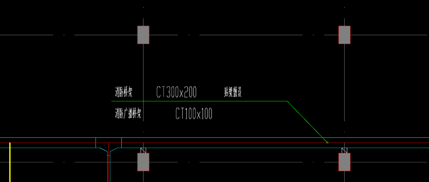

  • 請(qǐng)問(wèn)圖中的橋架怎么定義屬性,寬高怎么選擇,圖中是什么意思。謝謝

  • 300*200代表寬300高200,100*100代表分支處是100的,識(shí)別時(shí)可以自動(dòng)識(shí)別也可以手畫(huà),自動(dòng)識(shí)別需要注意圖紙比例是一比一才行

  • 雙層橋架。消防橋架(300*200)在上;消防廣播橋架(100*100)在下。
