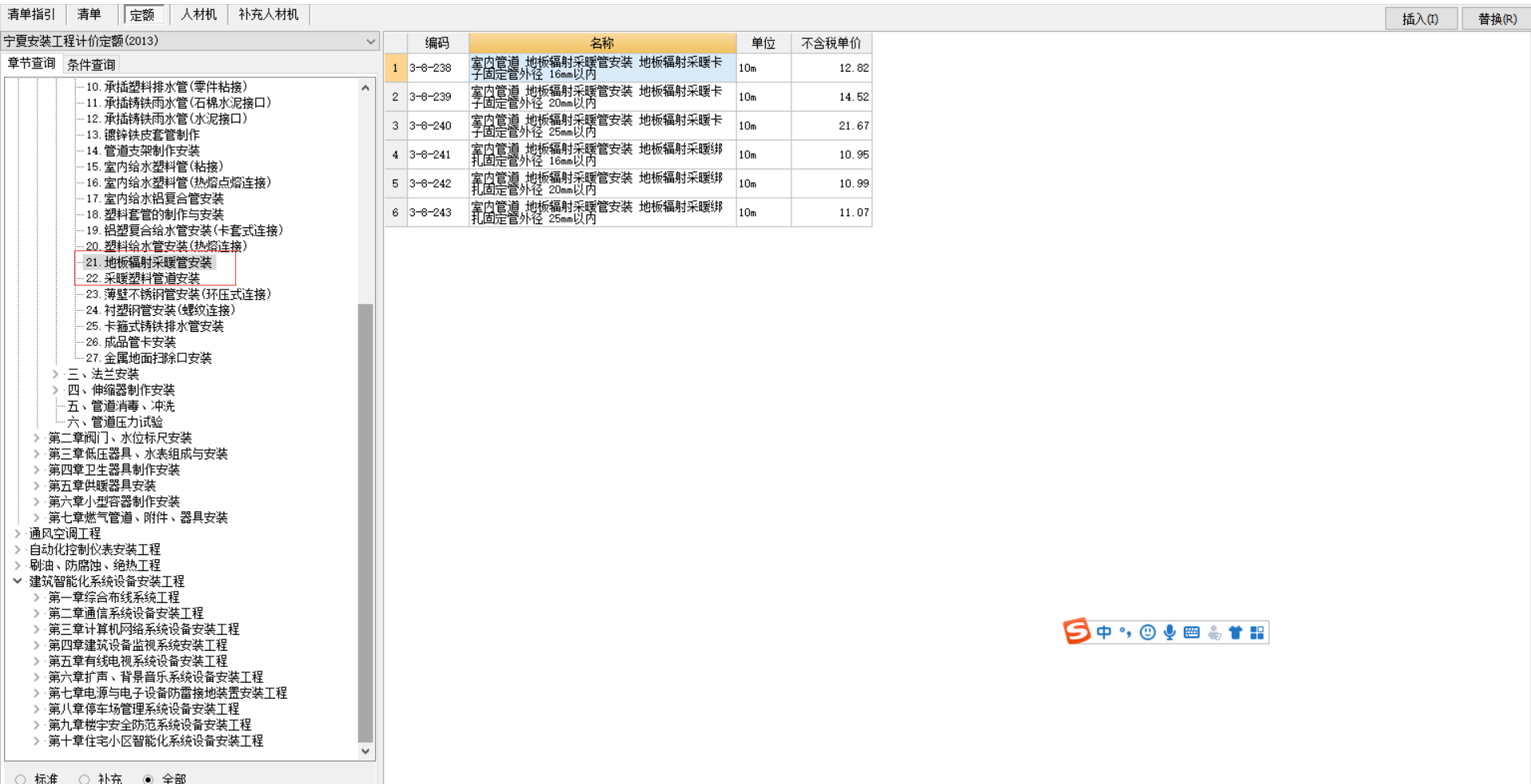

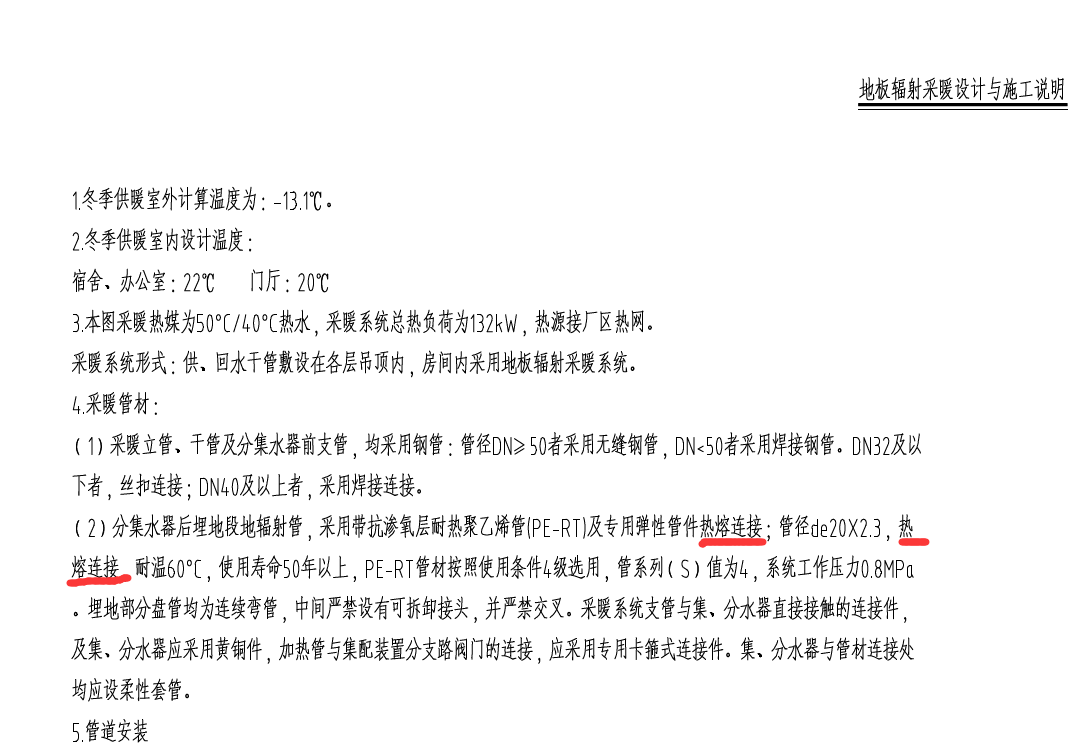

    請(qǐng)問(wèn)地板輻射采暖中施工設(shè)計(jì)說(shuō)明是PR-RT管道與專(zhuān)用彈性管道熱熔連接,請(qǐng)問(wèn)是套取地板輻射采暖子目還是室內(nèi)管道 采暖塑料管道安裝(熱熔連套取子目接)?

  • 你看下是不弄錯(cuò)了,地板敷設(shè)都是沒(méi)有接頭的,熱熔是地面以上啊

  • 地暖管是不允許有接頭的
    套地暖管敷設(shè)的相應(yīng)子目,主材為PE-RT管

  • 套取地板輻射采暖子目

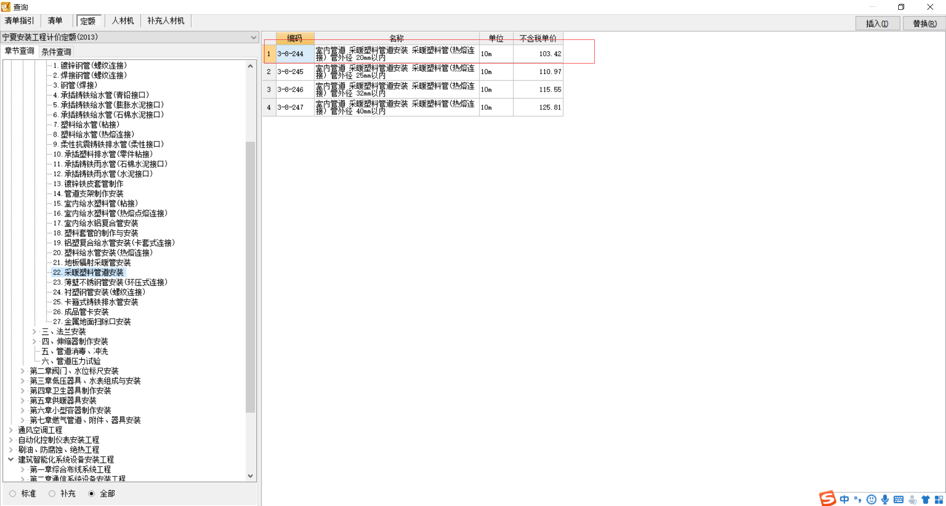

  • 請(qǐng)問(wèn)地板輻射采暖中施工設(shè)計(jì)說(shuō)明是PR-RT管道與專(zhuān)用彈性管道熱熔連接,請(qǐng)問(wèn)是套取地板輻射采暖子目還是室內(nèi)管道 采暖塑料管道安裝(熱熔連
    答:采用采暖管道 室內(nèi)直埋塑料管(熱熔管件連接)定額子目

  • 你好,地暖管一般是不能有接頭的,你這個(gè)具體的情況是個(gè)啥,你可以具體的描述哈。
