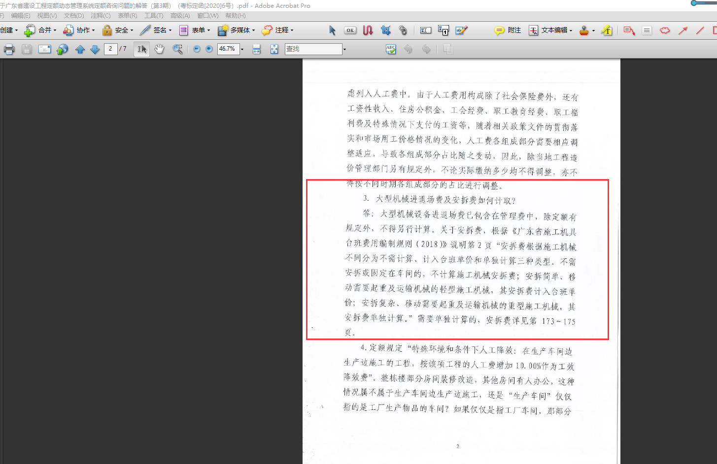

  • 簽證單中有簽這個挖掘機的場外運費,現在18定額不管是不是計取,面對這種有簽證,都按簽證處理,18沒有就借用10定額。
    2020-01-16 11:11:52
  • 如果是執行2018年定額,這樣定額規則是上法,就是要按定額規則計算,那么簽證的內容是不受保護的,就是可以不予結算,也更不能用2010年定額計算了。
    2020-01-16 22:30:44
  • 如果本項目是采用2018計價依據的,那么場外運輸費用是定額管理費已經考慮的,建議簽證不再計取。一般只計取安拆費,安裝費那些機械設備能計取的詳見2018機械臺班定額17~175頁。
