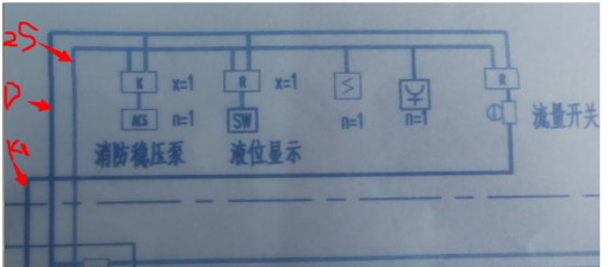

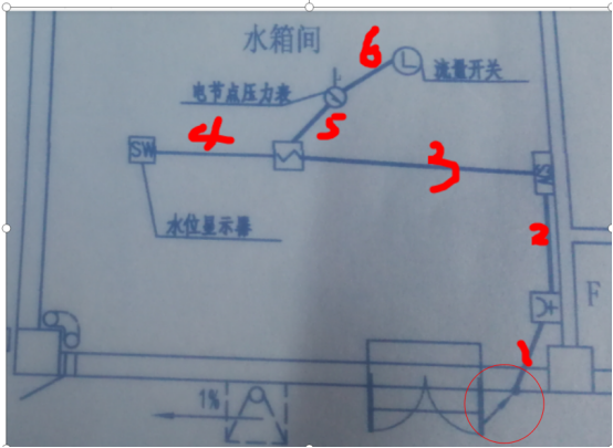

  • 消防弱圖中,請問水箱間平面圖中標號的水平段的是翻在層頂還是走在水箱間層底?
    消防弱電線從畫圈的部分引上至水箱間,(且 材料表只說了ACS距地1.2米)
    1,線路K1 從 畫圈的部分,想要到流量開關,經過的1、2、3、5、6水平段后,是否是上翻至流量開關?
    2,線路D從 畫圈的部分,想要到SW,經過的1、2的水平段,在水箱間層底,到了ACS上翻至水箱間 層頂后,再往SW方向走么?
    3、在問題2相同的基礎上,到SW,線路是否可以從水箱間層底上翻至ACS后,再下翻回層底,不經過層頂感煙探測器,只在層底往SW方向走?
    2020-01-15 17:01:44 補充
    下翻標號答疑解惑
  • 沿頂下翻
