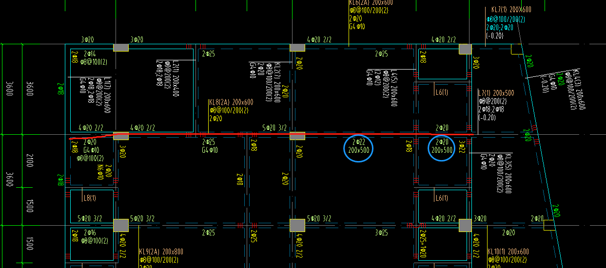

    請問廣聯達繪制梁時,同一跨原位標注有兩個下部通長筋怎么表示?
    【下圖的KL8(2A)的第二跨】通長
  • 看原位標注應是3A,咨詢設計
    2020-01-14 17:25:13
  • 這種標注是(3A),不是(2A)。問一問設計吧。
    2020-01-14 17:25:25
  • 這是他每一跨的通長筋不同,你直接識別原位標注就行了(點選或者自動識別)
    2020-01-14 17:27:30
  • 原位標注下部鋼筋同一跨通長鋼筋不應該有2種直徑,即有矛盾,可以咨詢設計,或者你按2C22先布置,設計調整后再修改。
