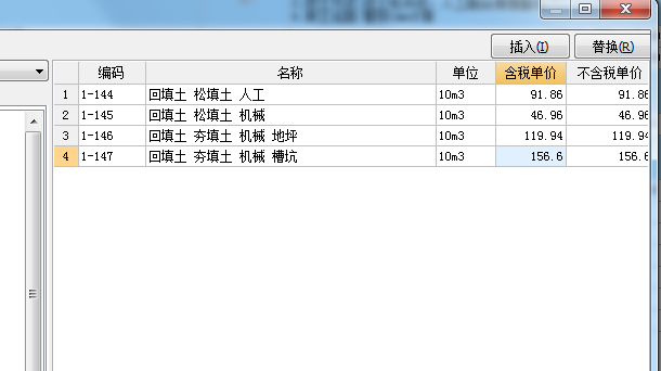

    請問,這幾個子目分別在回填什么是套用?1-147是回填基坑和溝槽是用,其他三個呢?歇息!
    槽坑是回填 基坑基槽 挖土方的回填,  地坪 房心回填,      跟密實度有關

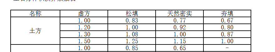

    1天然密實度=0.87夯填=1.08松填
