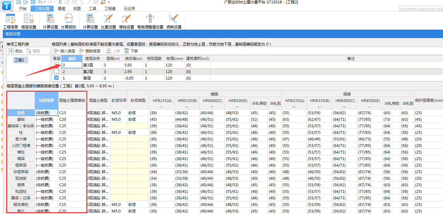

    在工程設置中,可以對應樓層設置混凝土的標號。
    2020-01-14 11:01:32
  • 在樓層設置里面可以修改混凝土等級
    2020-01-14 11:02:02
  • 在樓層設置中,鼠標點在需要混凝土標號的樓層中,修改對應構件混凝土標號即可;如圖:

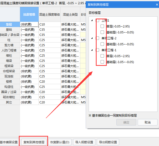

    怎么復制
    土建計量GTJ2018中,樓層設置中設置好的混凝土強度等級,點擊【復制到其他樓層】勾選對應樓層即可。

  • 樓層設置里面有各樓層各構件混凝土強度設置
