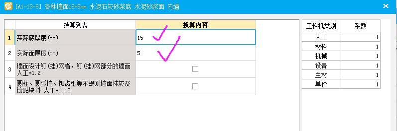

  • 廣聯達GTJ2018裝修中部分做法每增減多少如何操作可以之弄一個就夠了
    是這樣的 假如我現在添加了(湖北)定額 A10-1墻面一般抹灰內墻(14+6mm) 然后實際上抹灰層總厚度要多得多 我就需要再補充加入3  4條 A10-3 墻面一般抹灰 內墻(每增減5mm厚) 有沒有什么辦法 或者操作 可以調整成只需要加入一條 每增減 就夠了(或者說有沒有類似于 將這條定額的量或者什么 乘幾后達到具體需要的厚度)
    而并非要加入 好幾條該定額 看著也累贅
    如定額可調整的,一般會有相應的對話框可選擇調整抹灰厚度,建議查看,有下例這樣的對話框墻面一般抹灰
