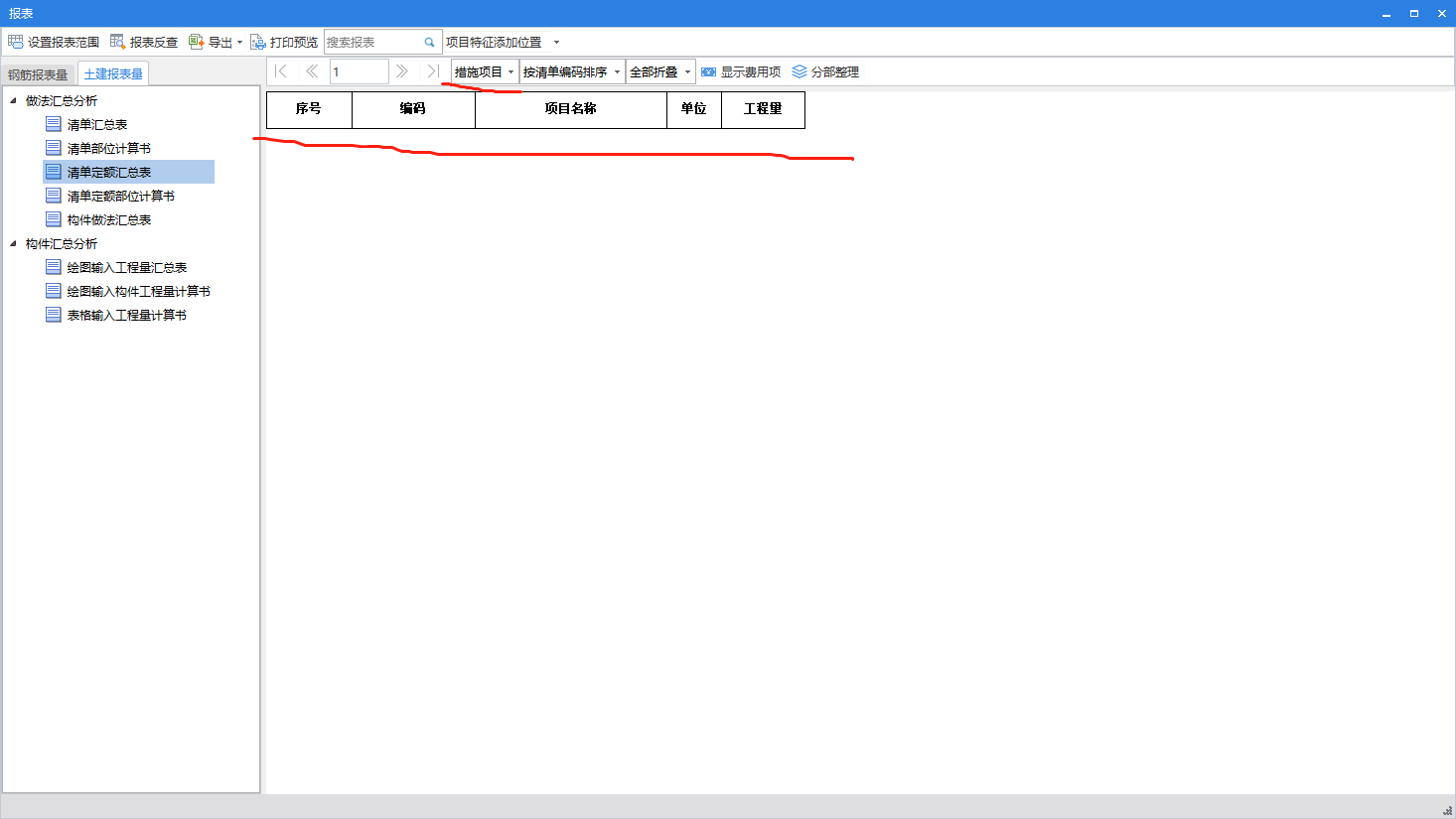

  • 前輩們為什么我的措施項目這里什么都沒有啊
    措施項答疑解惑
    你好,一般的“圖形軟件”中的措施費一般也是不需要套取的,只要套取清單就可以(如果想套取定額也是可以的),這樣將圖形導入計價軟件就可以。再計價軟件中開始套取措施費的模板、腳手架、垂直運輸、超高降效等措施費用。
    2020-01-13 22:14:21

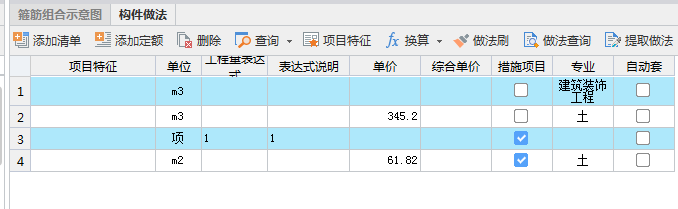

  • 因為你在構件的時候沒有在“措施項目”欄打√廣聯達服務新干線
    2020-01-13 10:37:54
