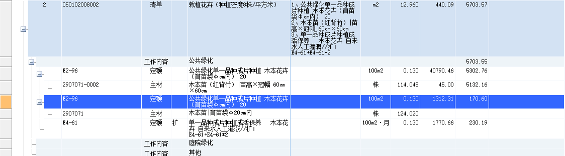

  • 園林種植中,消耗量怎么確定,定額的考慮是多少在哪里查看,章說明看不到
    設計種植密度與定額的考慮不同時,以設計種植密度乘以100㎡,再加上定額損耗率6%作為子目中的苗木消耗量。
    2020-01-13 10:10:30 補充
    怎么看定額考慮的是多少株/平米損耗率
  • 2020劉老師帶你學做園林綠化預算-建筑課堂-工程建筑領域實訓教學開放平臺-建筑課堂-工程建筑領域實訓教學開放平臺  https://jzkt.fwxgx.com/front/couinfo/6943。按實際量計算計入
