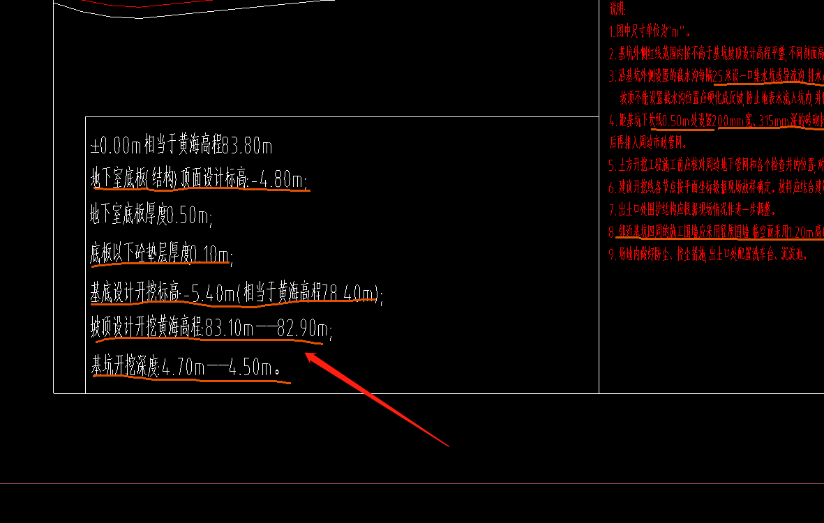

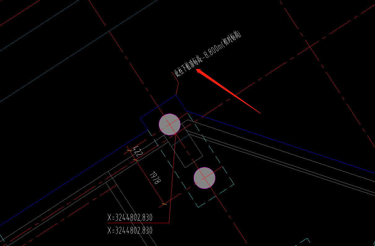

    我這開挖地面是-5.4,開挖深度是4.7m與4.5m,室外地坪是-0.3,但是我的承臺(tái)有點(diǎn)底標(biāo)高是-7.4,那這承臺(tái)是不是就不用挖土方了?

  • 承臺(tái)底標(biāo)高是-7.4,需要挖土方。

  • -5.4米是大開挖基坑的底標(biāo)高,而承臺(tái)底標(biāo)高-7.4在大開挖以下,所以還要繼續(xù)向下開挖承臺(tái)土方。
