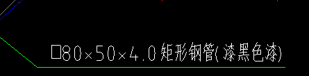

  • 長度是84.865m,請問怎么算出它的重量t?
    重量

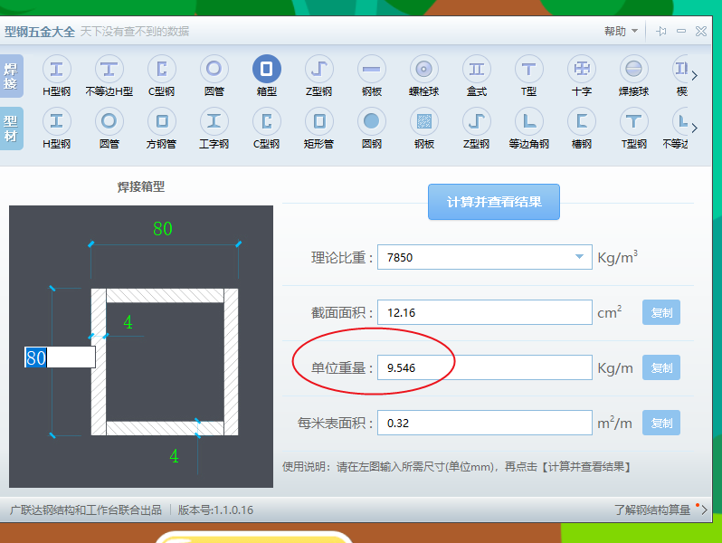

    84.865*9.546=768.83kg

  • 可以查五金手冊
    如果查不到,方鋼管四周壁是同厚度的。所以可以算出來,中線周長*厚度*7.85就是每米的重量,單位是KG
    2020-01-11 10:49:07
  • 80*50*4的矩形管是650.236kg ;80*80*4的方管才是768.83kg

  • 80*50*4.0矩形鋼管的每米的理論重量*長度   ,注意換算單位T    即可
