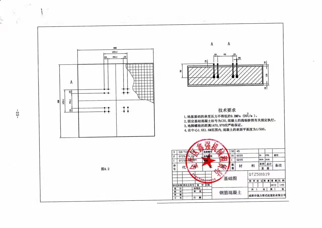

  • 塔吊鋼筋算量、關模板算量、混凝土
    塔吊模板算量
  • 按圖計算就是
    2020-01-11 09:39:37
  • 按圖算,需要辦理簽證,否則,甲方會按定額的基礎給量。
    2020-01-11 09:39:49
  • 可以用筏板定義布置,所有工程都有。鏍栓手算。
