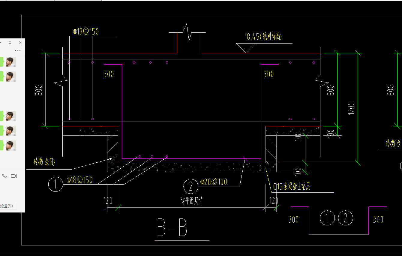

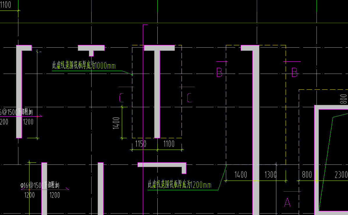

  • 高低不同的筏板。這個大樣圖。。筏板底筋是連通的嗎?但是計算軟件是不連通的。求解答
    大樣圖
    2020-01-10 15:52:04 補充
    底筋

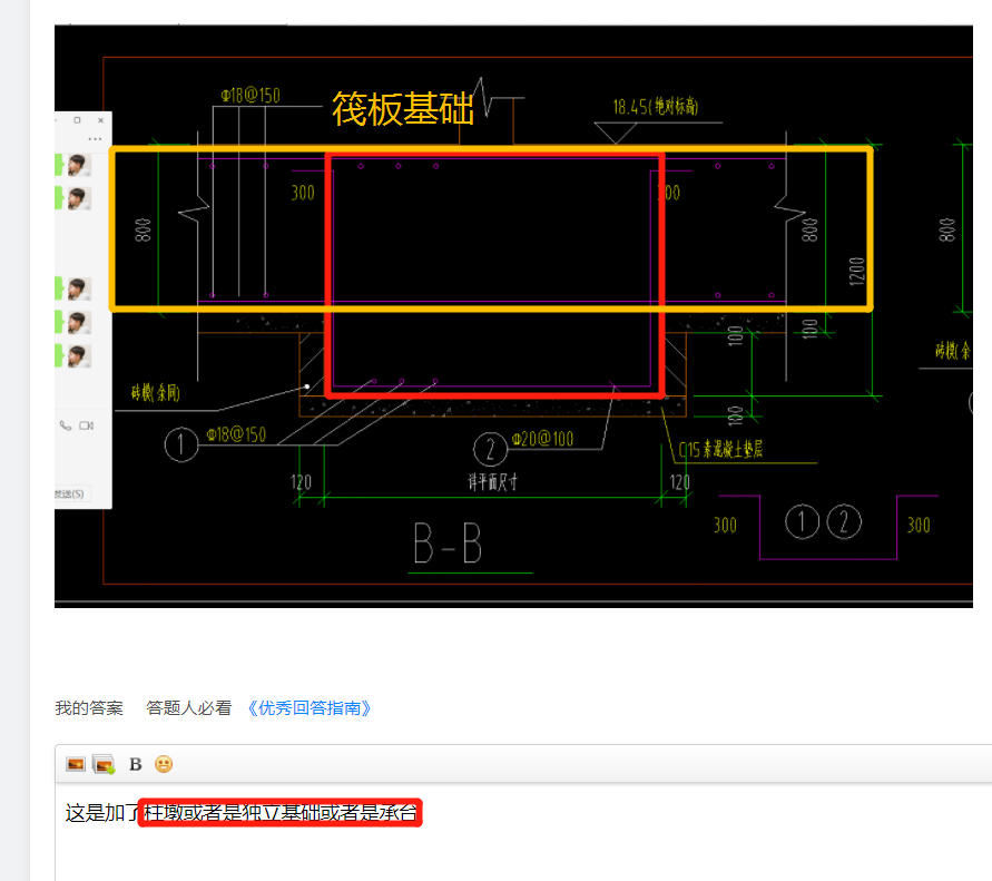

  • 這是加了柱墩或者是獨立基礎或者是承臺答疑解惑
    2020-01-10 15:44:17
  • 定義條基或獨立基礎
    2020-01-10 15:44:18
  • 這里應該設置樁承臺或柱墩構件,并且 在承臺和柱墩中設置筏板面筋和底筋不扣減。
    2020-01-10 15:47:59
  • 下邊位置建議用柱墩繪制,不用筏板繪制
    2020-01-10 15:57:54
