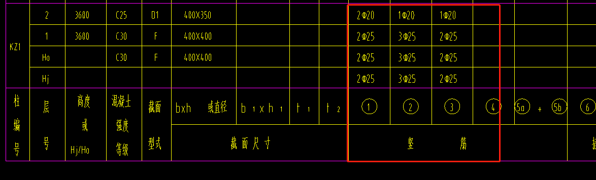

  • 請問在廣東柱表中·豎筋123代表什么意思??
    123號是不分別代表角筋、H邊跟、B邊的鋼筋??
    廣東柱表
  • 你好:對照平面圖查看一下。正常是代表角筋、H邊跟、B邊的鋼筋。不過你的圖中1號筋是2根。角筋正常是4根
    首次提交 2020-01-10 15:42:09  最近修改2020-01-10 15:42:57 (修改過1次)
  • 你這個截圖的,右邊,有什么柱型的表示方法。1.2.3號分別示意什么鋼筋的。
    這種就是廣東柱表。
    2020-01-10 18:41:17
