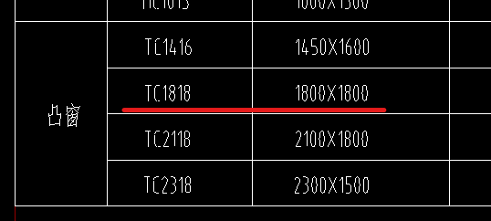

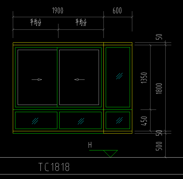

  • 飄窗洞口尺寸1800*1800,但大樣圖怎么是1900*1900的,大家幫忙看看
    這個飄窗我是先定義了飄板然后用帶形窗按1800*1800定義繪制的,于是上下都有5公分的縫隙了。這種情況怎么處理,多出的5公分是塞縫嗎?

  • 是的
    2020-01-10 15:35:13
  • 洞口和凸窗不在同一位置的
    2020-01-10 15:35:16
  • 著一下設計說明,窗表是否是框外尺寸。
    2020-01-10 15:36:02
