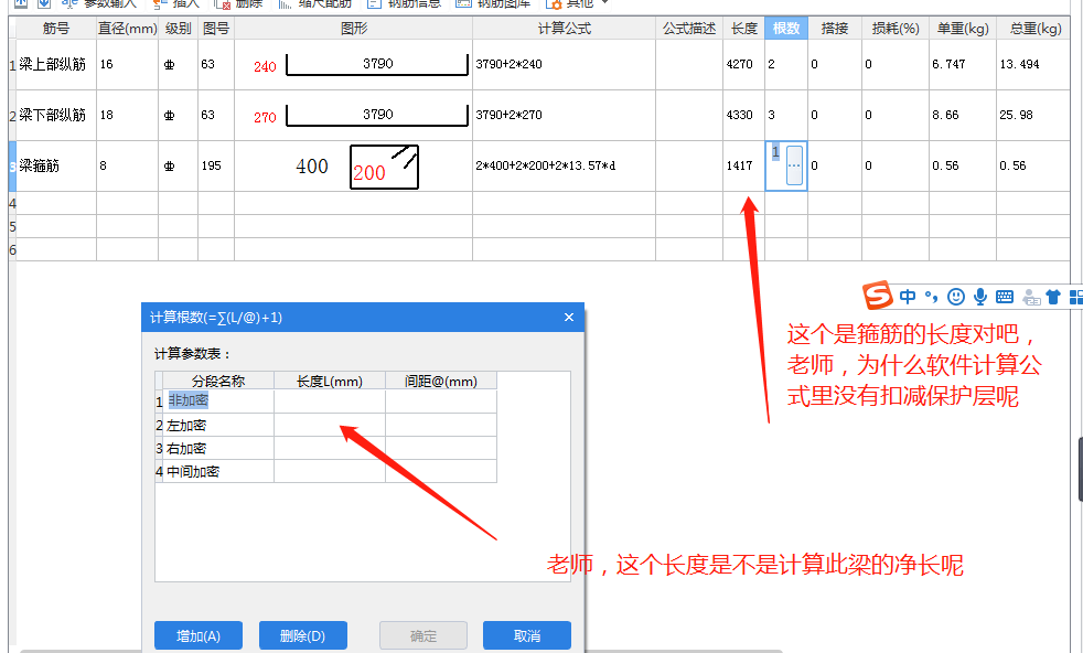

  • 老師,這個(gè)正確嗎?
    梁截面
    2020-01-10 14:10:32 補(bǔ)充
    梁截面是200*400

    保護(hù)層是你在輸入數(shù)據(jù)的時(shí)候自己輸入進(jìn)去的,比如保護(hù)層為25
    這樣寬度輸入200-25*2=150,高度400-25*2=350

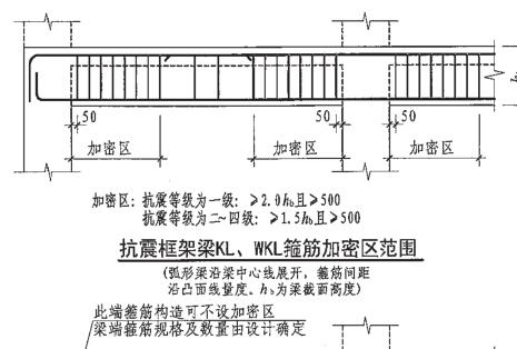

    長(zhǎng)度是梁的凈長(zhǎng),注意在輸入的時(shí)候要分別計(jì)入加密區(qū)和非加密區(qū)長(zhǎng)度,
    比如這個(gè)長(zhǎng)度為3450,這樣左右加密區(qū)為400*1.5=600.非加密區(qū)為3450-600*2=2250

  • 不應(yīng)該不扣減保護(hù)層的
    梁截面是多少?
    上傳截圖看看
    2020-01-10 14:08:12
  • 你這定義的是箍筋的長(zhǎng)和寬,如果定義的是構(gòu)件的長(zhǎng)和寬就會(huì)扣減保護(hù)層了。
    2020-01-10 14:09:09
  • 參數(shù)輸入中的鋼筋需要自己扣減保護(hù)層后輸入的。
    長(zhǎng)度要就按各段的凈長(zhǎng)。
    2020-01-10 14:10:33
