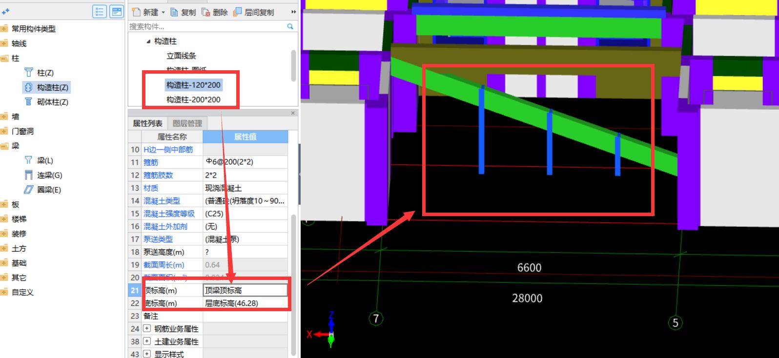

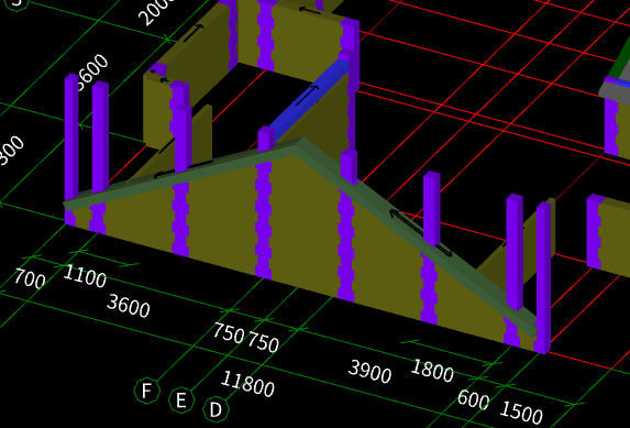

永久的神話 2020-01-10 10:46:57 | 陜西省 土建土建計量GTJ | 362查看 2回答
天涯浪子 鉑金專家
答題: 52232 被贊: 16363
畫個斜板,平齊板頂后,鎖定柱子圖元。刪除板
2020-01-10 10:49:30
小的大牛 黃金專家
答題: 52531 被贊: 14879
你好,看圖(你這個墻體頂部的構件你可以借用梁體進行繪制)
