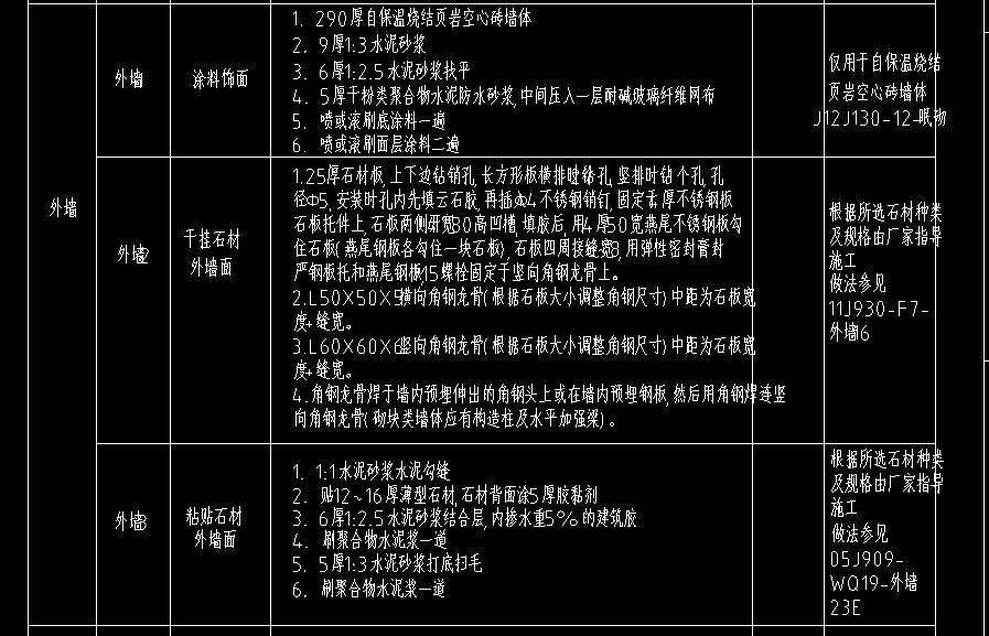

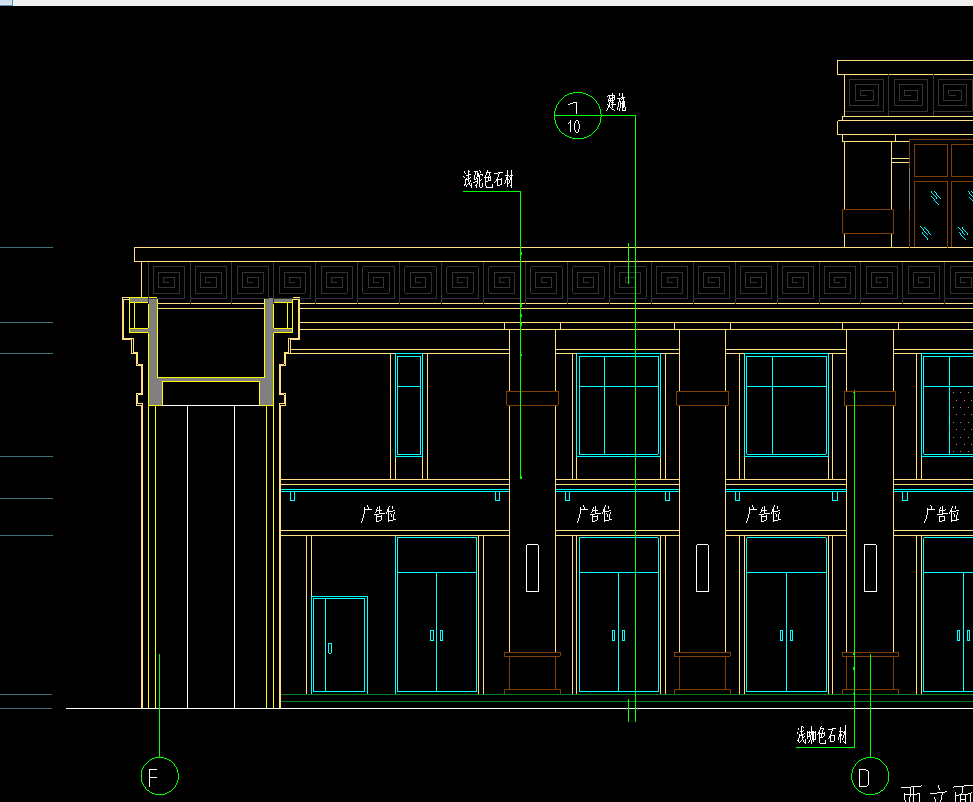

  • 這個怎么看干掛石材和粘貼石材(就寫了一個駝色石材)
    粘貼答疑解惑
  • 這個可以看看平面圖具體尺寸,一般都是干掛。
    2020-01-10 10:19:22
  • 干掛石材后面的做法是鋼骨架,外墻2骨架的做法寫的很清楚,外墻3粘貼,后面做法是水泥砂漿粘貼
    2020-01-10 10:22:49
  • 需要結合其他圖紙決定
    2020-01-10 14:17:15
