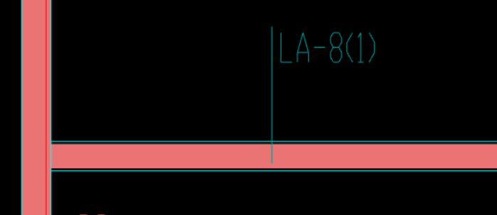

    圖紙尺寸導圖后很多處都像LA-8一樣比原來的尺寸小。。原圖紙我測過沒什么問題,不知道這樣有沒有影響,刪除構件重新定義也沒用。

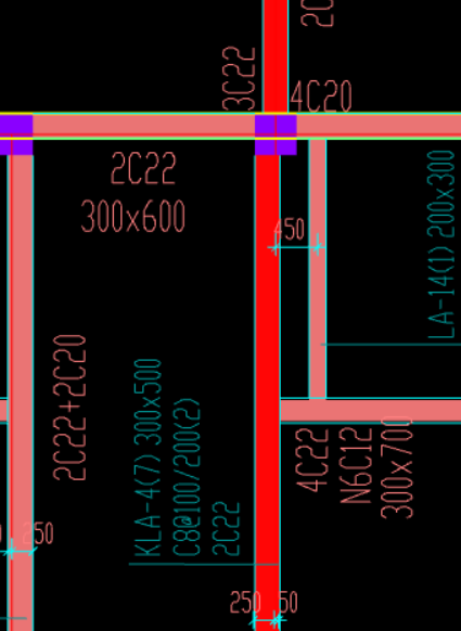

    錯位這個KLA-4有7跨 但是他這個并不是連一起的有錯位,軟件無法識別這幾根是同一根梁怎么辦
    實際尺寸對嗎。
    問題2:在梁平法表中輸入“距左邊距離”調整一下,如圖

  • 只要識別出來的梁截面沒有問題就不用考慮這個變形不相符的問題,不影響工程量計算
    至于你說的梁有錯誤,識別原位標注之后,在梁原位標注表格輸入距左邊線距離調整就可以
    2020-01-10 06:08:29
  • 只要梁截面尺寸正確,忽略這種現象就行
    無法識別的手動識別
    2020-01-10 06:28:56
  • 在梁平法表中 可以調整距左邊距離 或者點選識別 或者手動識別 都可以
    2020-01-10 09:02:29
