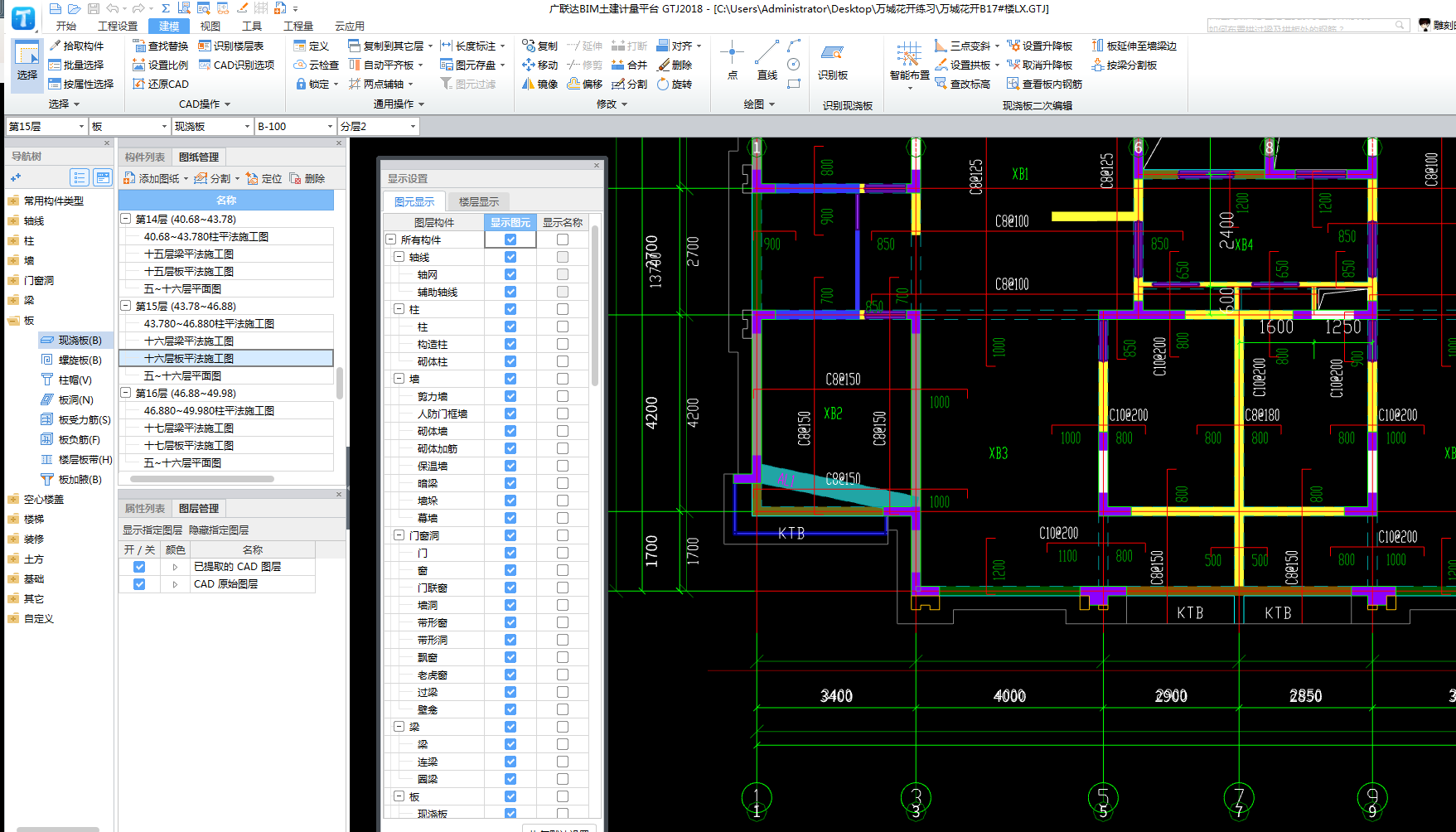

    顯示構(gòu)件為什么不顯示構(gòu)件,都已經(jīng)布置完成了,只有動態(tài)顯示才顯示,需要怎么設(shè)置
    2020-01-09 09:48:58 補(bǔ)充

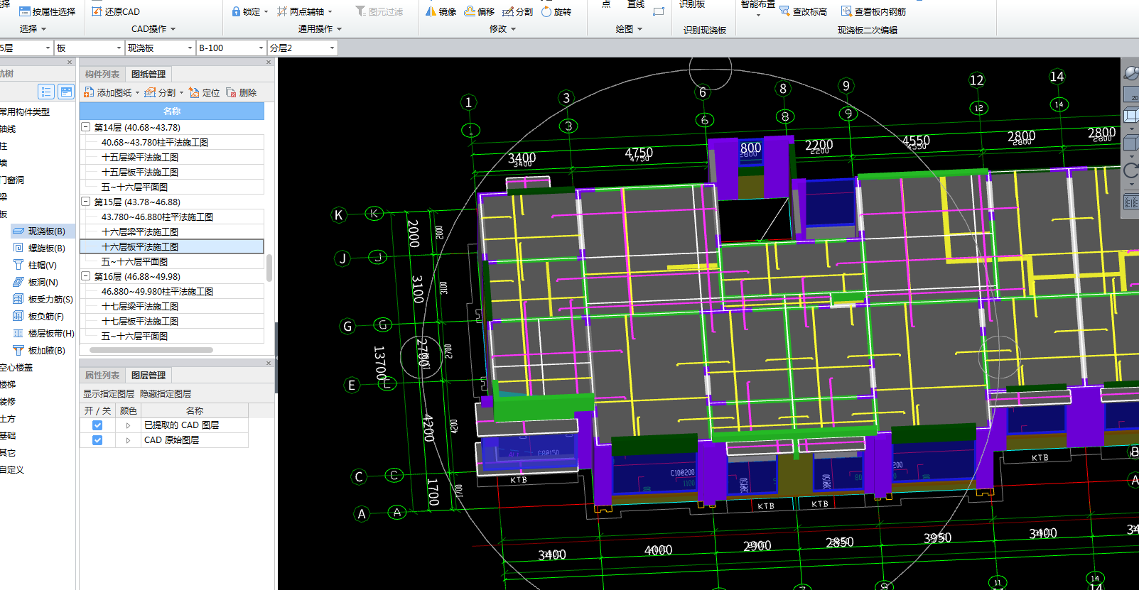

    動態(tài)觀察只有
    動態(tài)觀察才顯示構(gòu)件

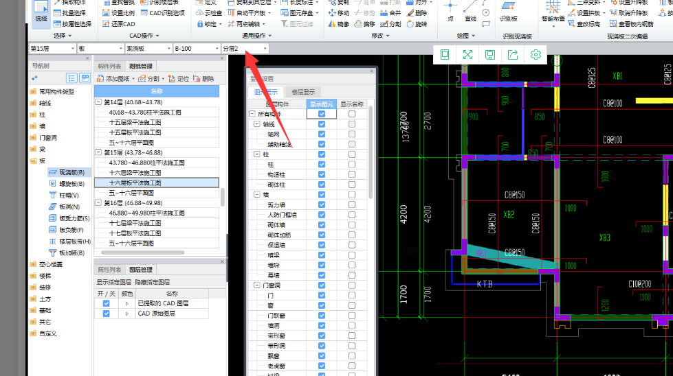

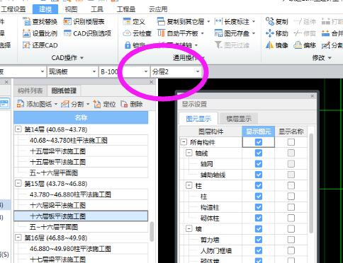

  • 要顯示什么構(gòu)件,就點擊什么構(gòu)件的快捷鍵,你的這個不顯示是因為你有選擇分層2的原因
    廣聯(lián)達(dá)服務(wù)新干線
    2020-01-09 09:49:42
  • 你在分層1畫的,在分層1中查看,分層2畫的,在分層2中查看。。。。。。
    2020-01-09 09:49:56
  • 二維狀態(tài)水平構(gòu)件只顯示當(dāng)前分層畫的構(gòu)件,三維狀態(tài)顯示所有分層的構(gòu)件
