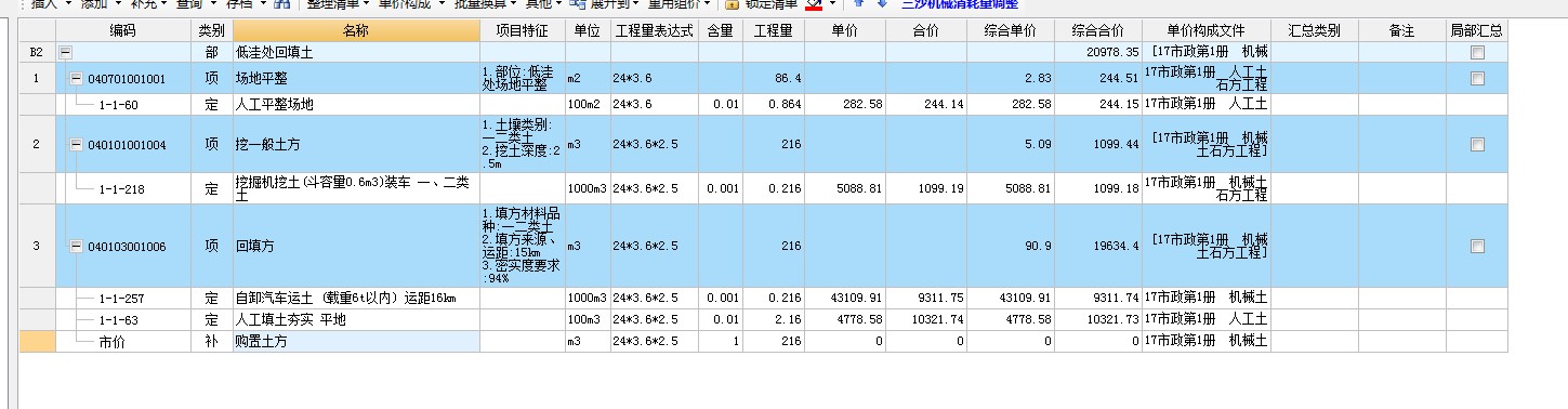

  • 購置土方,回填低洼處。這樣套清單對嗎?
    套清單
全部回答 (5) 首答僅用{{minutesHtml}}
  • 第一條可以不用套。因外購土方已經是到工地的價格了。如果是外面免費土,直接挖運回來就可以。
    2020-01-09 09:30:51
  • 對。
    購置土方可以輸入市場單價,也可以套個自卸汽車運土定額。
    豎向挖填的區域,就不用平整場地了。
    首次提交 2020-01-09 09:32:16  最近修改2020-01-09 09:32:35 (修改過1次)
  • 后面二項保留,去掉前一項。不應該套場地平整。
    2020-01-09 09:32:37
  • 可以的,平整整塊建議結合當定額說明確定,另外購置土方要設置相應價格
    2020-01-09 09:38:44
