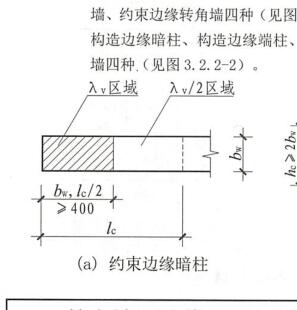

    墻身  想請問下,這個陰影部分的是暗柱嗎?那剩下的lc-陰影部分的長度應(yīng)該屬于剪力墻身了? 但是為什么要加以區(qū)分這段長度呢(不都是剪力墻身嗎)?   還是說這段長度(Lc-陰影部分的長度)的鋼筋布置與其他剪力墻身的鋼筋不同?
  • 陰影部分的是暗柱的加強(qiáng)區(qū);
    剩下的lc-陰影部分的長度是屬于剪力墻身,但與墻身配筋不同。
    暗柱的長度是整個Lc

  • 想請問下,這個陰影部分的是暗柱嗎?是的。是暗柱。
    那剩下的lc-陰影部分的長度應(yīng)該屬于剪力墻身了?是的。是墻身。
     但是為什么要加以區(qū)分這段長度呢(不都是剪力墻身嗎)?陰影部分和非陰影部分共同組成約束邊緣。

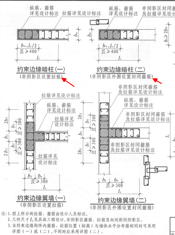

     還是說這段長度(Lc-陰影部分的長度)的鋼筋布置與其他剪力墻身的鋼筋不同?不同。有兩種形式,如下圖。暗柱
