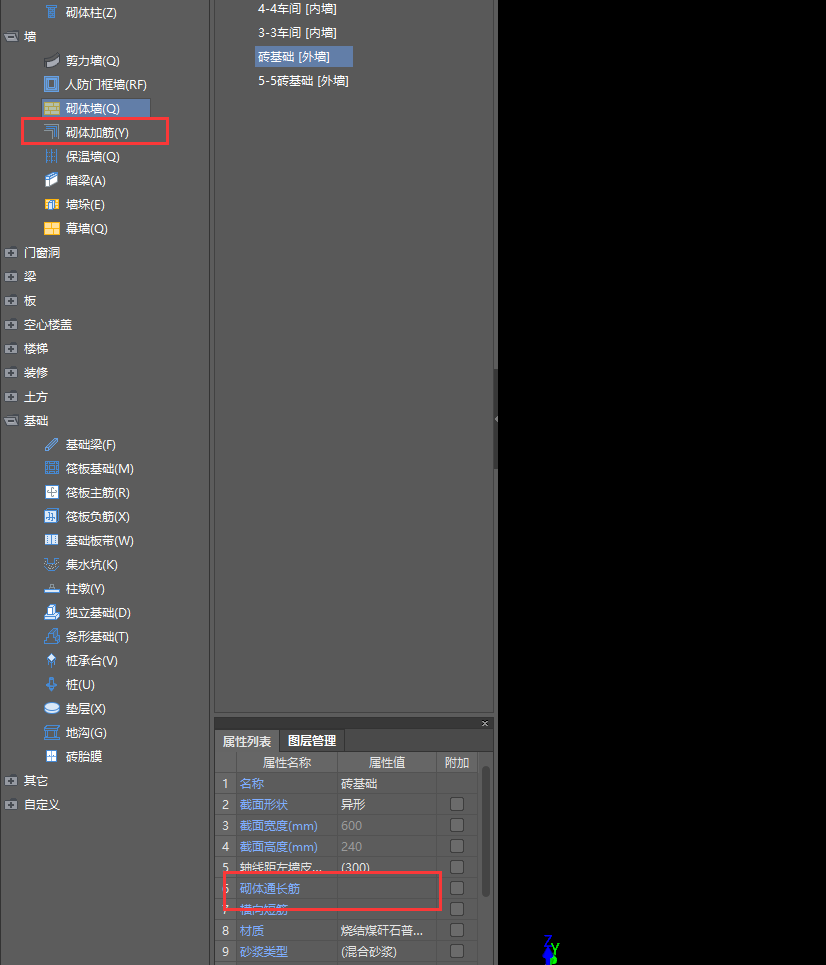

    砌體加筋這兩個有什么區別   砌體加筋用哪個比較合適

  • 砌體通長筋在規范中稱為帶筋砌體墻,就是貫通整個墻體。砌體加筋的作用是提高砌體端部和與其相鄰的砼柱或砼墻之間的強度,因此該鋼筋一般需要一段錨固在砼柱或砼墻內,另一端在砌體墻內。

  • 一個是在砌體內的通長筋,一個是深入砌體墻一定長度的
    具體選擇要看圖紙設計要求

  • 砌體加筋是只在柱、砼墻交接位置設置的,而砌體通長筋是滿墻布置的,只是砌體加筋用砌體加筋構件定義

  • 這兩種要根據設計文件要求選用,砌體通長筋是全墻長通長布置,砌體加筋是伸出結構墻柱600,每500高布置一道,具體按設計圖紙要求。通常植筋10d。捍筋La。
