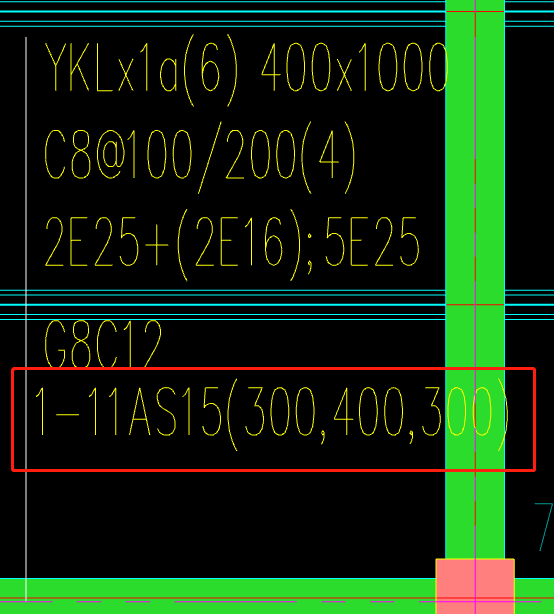

豆豆 2020-01-08 11:36:21 | 北京市 土建 | 243查看 2回答
林旋耀 黃金專家
答題: 33554 被贊: 10533
預應力鋼絞線的標識方法,在圖紙設計說明應該有的。
2020-01-08 11:37:44
陳工 鉆石專家
答題: 202065 被贊: 47583
是鋼絞線參數。
2020-01-08 11:38:45
紅線圈內代表什么意思
如圖所示,紅線圈出位置標示什么信息
如圖所示,紅線指出位置標示什么信息。是否表示此處為600mm厚的板?如果是,此部分是否有相關依據呢?
