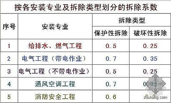

  • 湖北拆除為什么按0.5計算《2013湖北省定額編制說明》有沒有大佬發(fā)我一份
    答:設(shè)備拆除的為0.5,其余的為根據(jù)保護(hù)性拆除和非保護(hù)性拆除兩部分
    安裝工程拆除項目,按照以下規(guī)定基價:
        1、安裝工程拆除項目的計價不包括隨建筑物(或構(gòu)筑物)的整體或局部拆除而一起拆除的安裝工程項目,但在建筑物(或構(gòu)筑物)拆除前,先進(jìn)行安裝工程拆除項目的除外。
        2、安裝工程的保護(hù)性拆除指拆除后的主要材料或設(shè)備應(yīng)進(jìn)行重復(fù)使用或利用的拆除工程:安裝工程的破壞性拆除指拆除后的主要材料或設(shè)備不進(jìn)行重復(fù)使用或利用而作為廢品處理的拆除工程:
        3、安裝工程拆除項目的計價基礎(chǔ)為“安裝綜合基價”中的人工費、綜合費和機(jī)械費,并分別不同的拆除系數(shù),均按安裝三類工程標(biāo)準(zhǔn)計價。
        4、舊設(shè)備的拆除費用按照機(jī)械設(shè)備定額的說明執(zhí)行
        5、除以上的工藝管道和其他設(shè)施的拆除,因拆除的環(huán)境、拆除的復(fù)雜程度和場地的限制等原因,無法確定其拆除費用標(biāo)準(zhǔn)。所以,由建施雙方根據(jù)實際發(fā)生拆除內(nèi)容,協(xié)商確定拆除的費用。
        6、如果是機(jī)械設(shè)備的拆除工程,套用第一冊的定額相關(guān)安裝子目的50%執(zhí)行。
