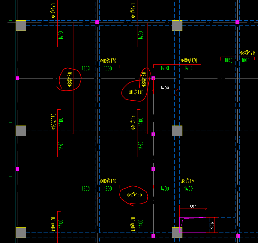

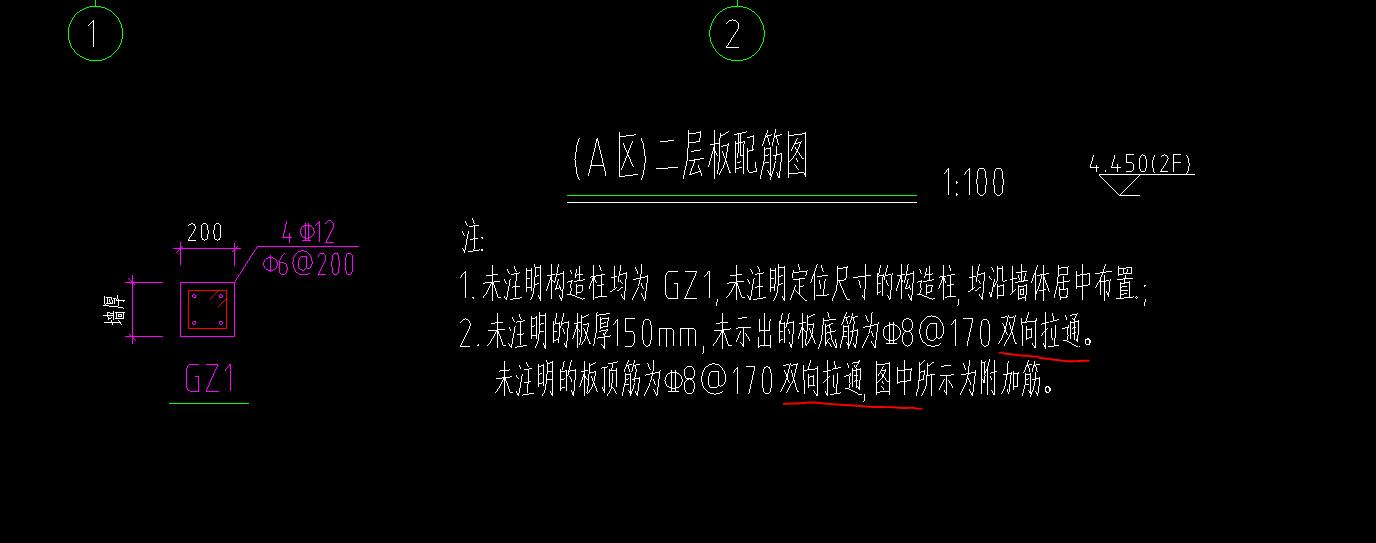

  • 說明中未標注的雙向拉通底筋是多板拉通嗎?如果是那圖中有標注單向鋼筋板也需要拉通嗎
    未標注
    圖中圈起來有標注單向鋼筋的板 也需要其他板的雙向拉通底筋嗎??拉通
    梁分割范圍內是一塊板  也就是說在這塊板范圍內布置
    2020-01-08 10:05:01
  • 你好:雙向拉通底筋是多板拉通嗎?是的。
    如果是那圖中有標注單向鋼筋板也需要拉通嗎 ?不拉通布置
    首次提交 2020-01-08 10:04:11  最近修改2020-01-08 10:04:44 (修改過1次)
  • 沒有標注是按說明布置,平面圖中已標明的,按標注布置。例如C8-130。則不能按C8-170了。
    2020-01-08 10:05:00
  • 未標注的雙向拉通底筋是多板拉通,那圖中有標注單向鋼筋板不需要拉通
    2020-01-08 10:06:24
