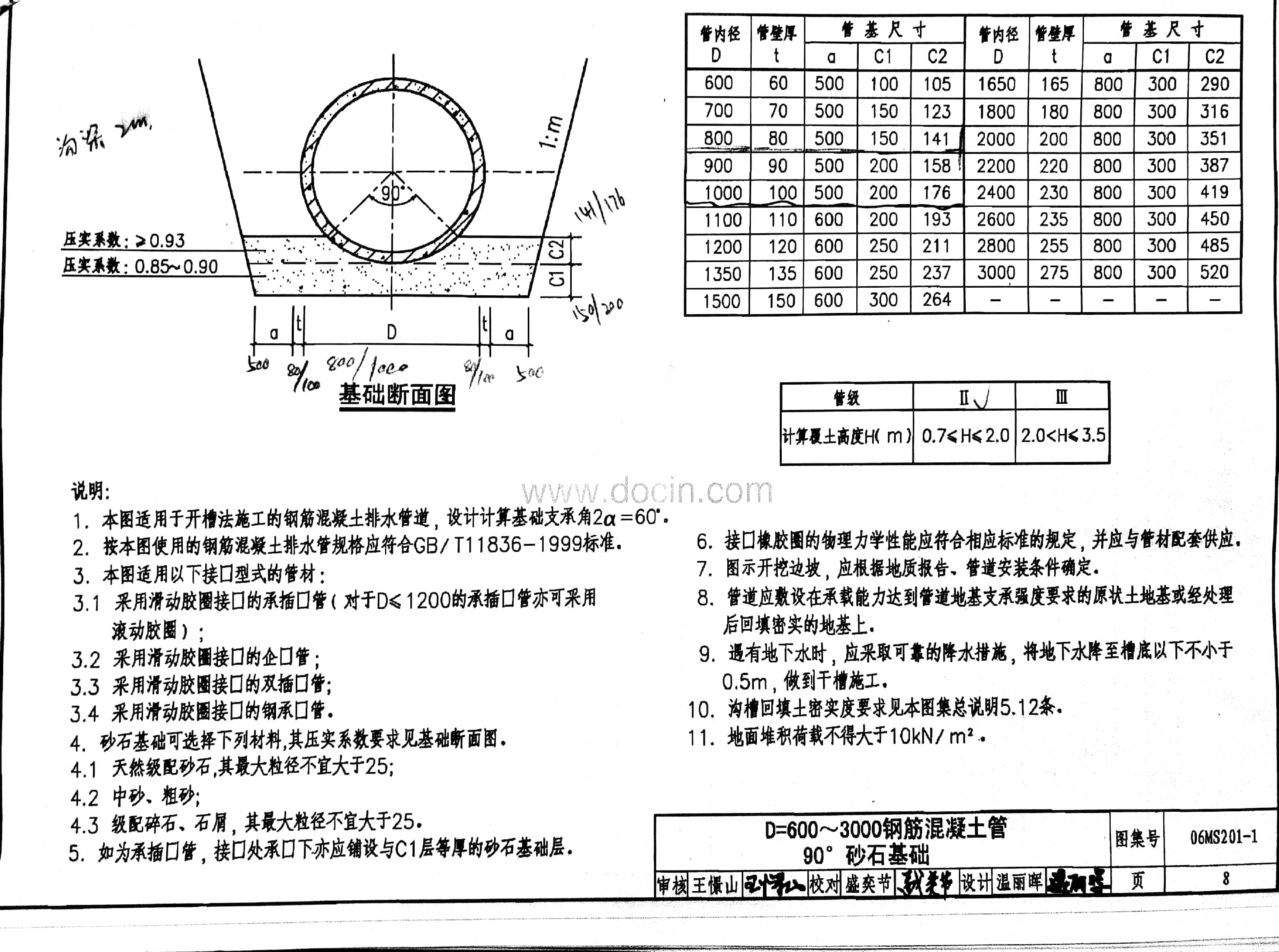

  • 鋼筋混凝土管90°砂石基礎(chǔ)斷面圖上的坡度上寫了1:m,請問這個坡度怎么理解
    鋼筋混凝土管90°砂石基礎(chǔ)斷面圖上的坡度上寫了1:m,已知溝深2m,請問這個坡度是可以理解為1:2嗎?還是說這個m僅僅是長度單位,坡度需要用放坡系數(shù)去計算?放坡系數(shù)

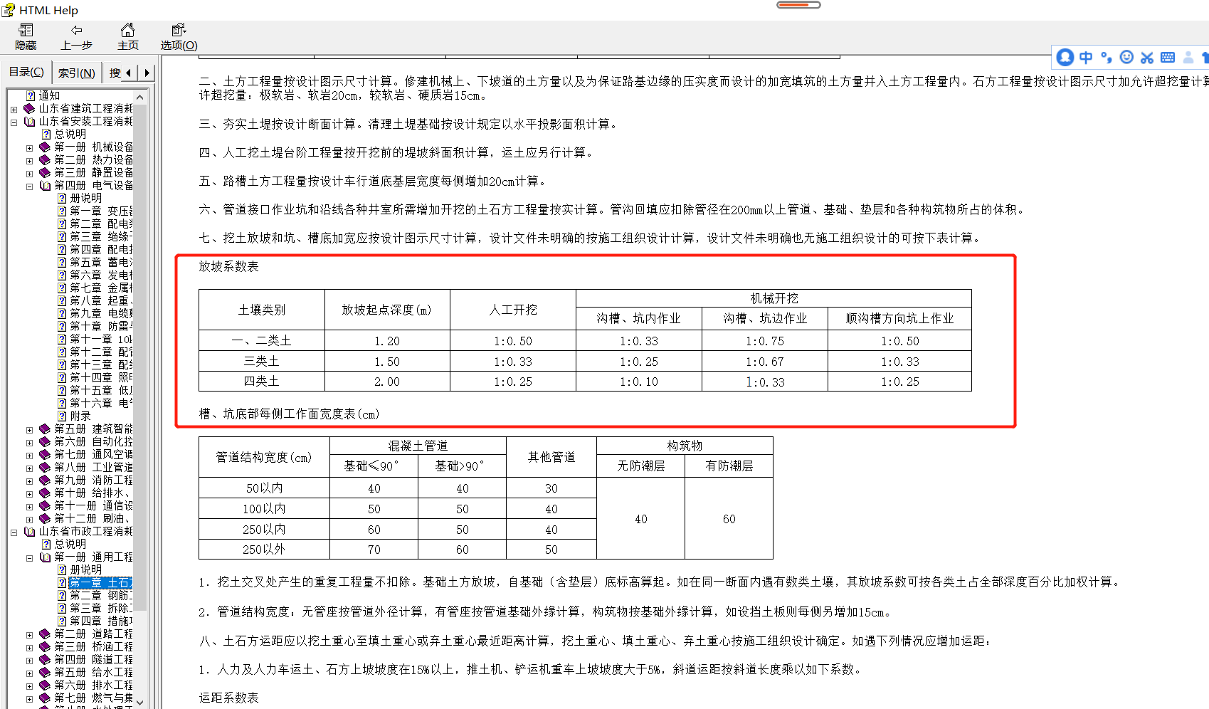

  • 這里的M,可以按定額中規(guī)定 的放坡系數(shù)來處理.
    2020-01-07 17:42:11
  • 長度單位
