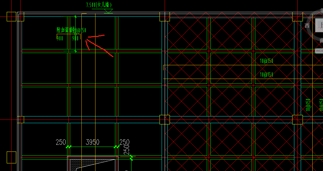

  • 請問下,這個附加面筋布置范圍到哪里?需要整條所在梁布置嗎
    面筋
    見圖,就是綠線標注的位置需要布置附加
    首次提交 2020-01-07 10:35:29  最近修改2020-01-07 10:36:03 (修改過1次)

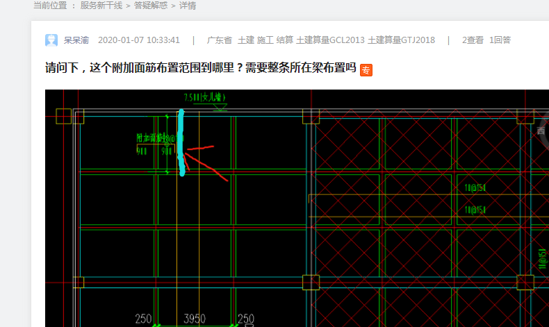

  • 附加鋼筋,按板范圍斷開
    2020-01-07 10:36:18
  • 圖上注明有尺寸界線了答疑解惑
    2020-01-07 10:41:38
