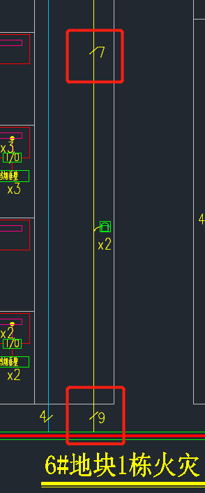

  • 請問老師電話分機走單獨線路,為什么圖紙上明明是2個電話分機標注了9線盒7線看不懂
    1. 實際上是不是一層有兩臺電話分機就做兩根單獨的管,每個電話分機都是獨立的
    2. 然后從地下室引上的線段標注看不懂
    線段
    說明樓上還有電話分機,去平面圖上看看都是幾樓有。對于你的其他問題,系統圖只是一個示意圖,不能太依賴,還是要看平面圖。
    2020-01-07 10:28:05
    • 實際上是不是一層有兩臺電話分機就做兩根單獨的管,每個電話分機都是獨立的
    • 然后從地下室引上的線段標注看不懂
    • 答:電話分機全部是單獨從控制室單獨引上來的,圖紙不是萬能的,也有畫錯的時候。但這個地方表示可能是9個電話分機,而不是九根線
    2020-01-07 10:31:21
