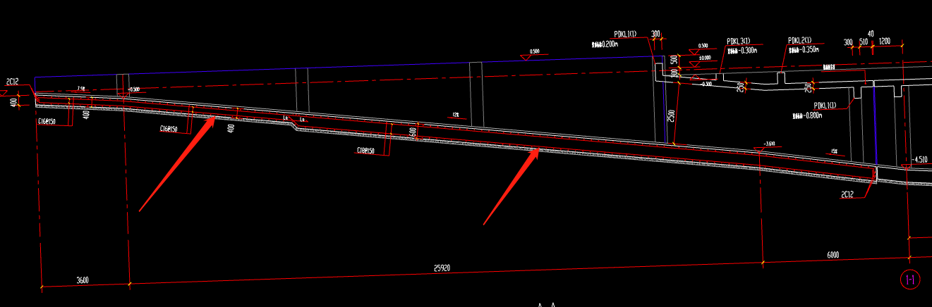

    這個汽車坡道這個位置用什么來繪制,如何繪制,能說的具體點嗎。
    汽車坡道
  • 你好:用筏板基礎來處理
    2020-01-06 18:57:55
  • 坡道板用板定義布置即可(板筋雙層雙向布置),正確輸入標高用三點定義斜板畫圖,
    首次提交 2020-01-06 19:33:54  最近修改2020-01-06 19:38:49 (修改過2次)
  • 可以用筏板或現澆板構件來定義并畫圖,如果直接接觸土地的,用筏板定義,然后用斜筏板來處理,如果是懸空的,可以用現澆板,用三點定義斜板.如果是在轉彎處的圓弧形時可以螺旋板來定義并畫圖.
    2020-01-06 20:20:05
  • 用筏板基礎來畫圖
