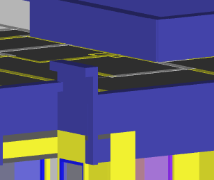

  • 我好多節點還有女兒墻都用的欄板畫的可是與墻相交會扣欄板的體積 怎樣設置兩邊無影響
    女兒墻
    欄板

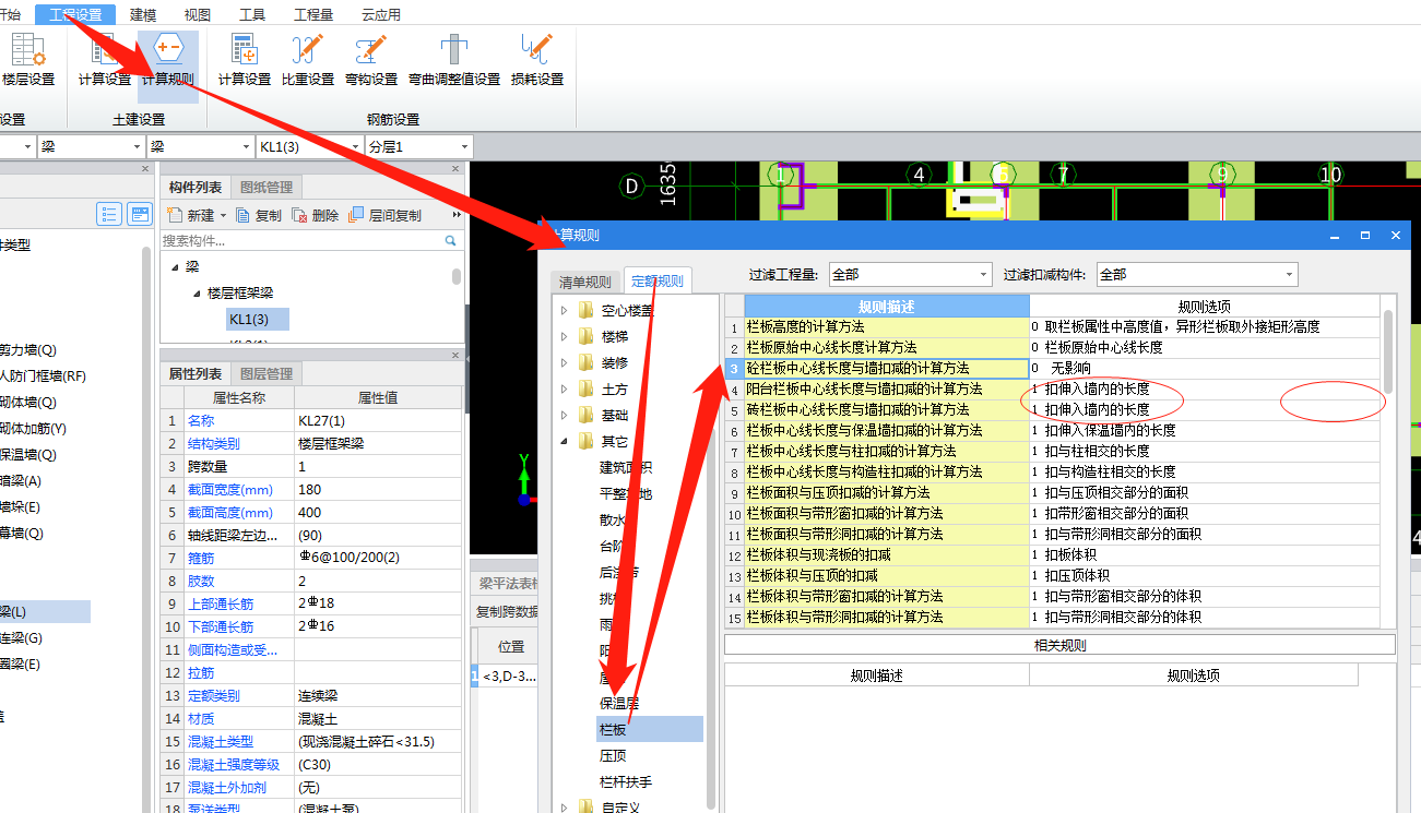

  • 用自定義線來定義欄板,它和砼墻沒有扣減關系的.(欄板和墻按照實際相交時就應是互相扣減的,為什么要設置不扣減)
    2020-01-06 17:18:27
  • 有砌體墻的,建議不要用欄板構件設置,砌體墻好像不會扣減欄板的體積的,建議畫一小段試試看,供參考
    2020-01-06 17:20:05
  • 你好,你在計算設置中進行修改就可以。但是欄板和砌體墻的扣減關系應該是扣除砌體墻的。你看看你這個是不是有啥不對呢。自己進行檢查哈。
