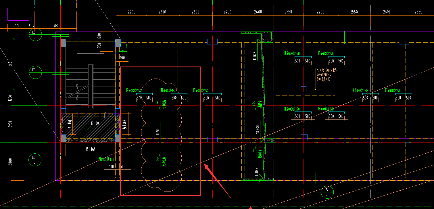

  • 請問屋面結構找坡,軟件中只是修改有標注的地方做結構找坡,還是全部板都要做結構找坡
    屋面結構
  • 全部都要做結構找坡,往18.800標高處。如果只找坡云線處,那云線外的屋面水就沒地方排了。用云線圈出來只是為了顯著。

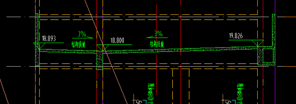

  • 計算出平均厚度,計價時調整即可,計算平均厚度方式,找坡方向長度乘上找坡系數除2,加上起始厚度就對了。
    2020-01-06 17:12:39
  • 看刨面是全部板都要做標注
