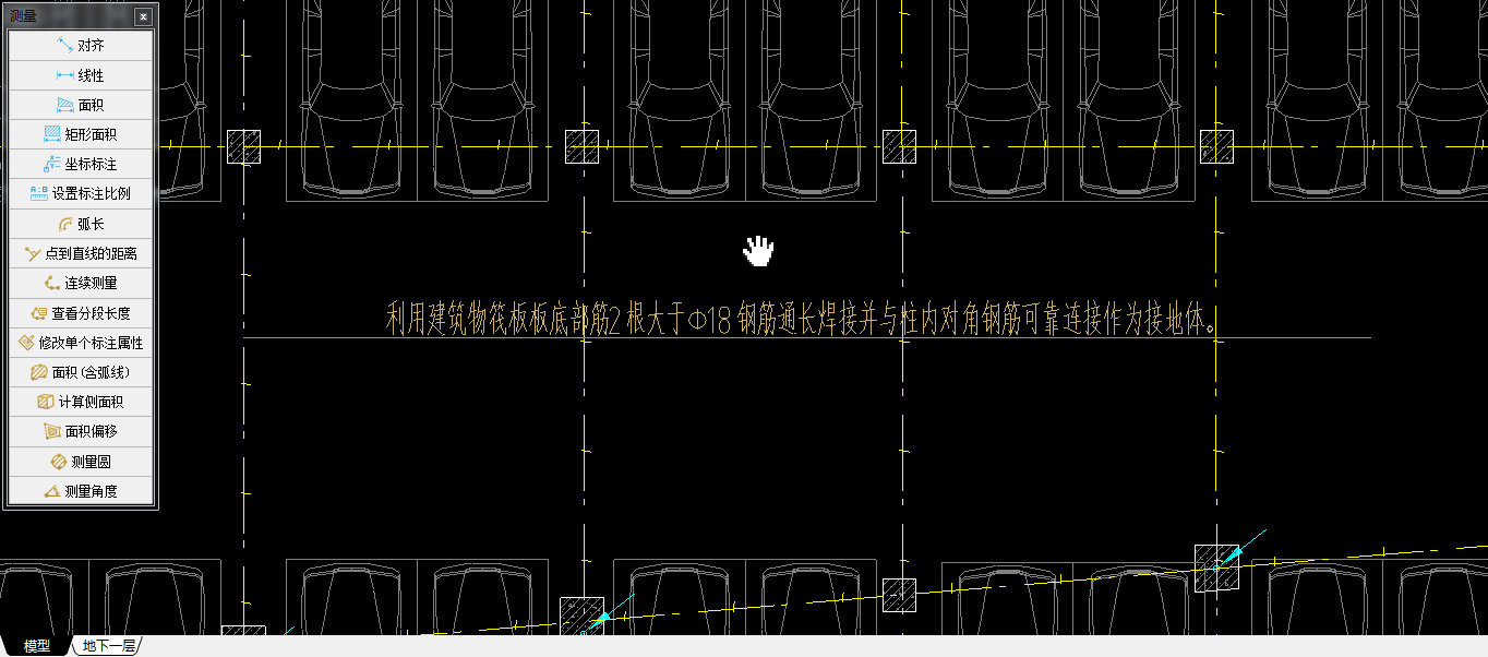

宋程 2020-01-06 14:26:12 | 山東省 安裝預算 | 215查看 2回答
2020-01-06 14:26:29 補充
怎么計算工程量
冰臨城下 黃金專家
答題: 51775 被贊: 54095
圖上的接地應該分別套山東03.和16什么子目
答:這個執行避雷網安裝 柱主筋與圈梁鋼筋焊接,焊接定額為兩根,定額單位為“處”。
2020-01-06 14:48:00
幸福像花一樣 鉆石專家
答題: 128402 被贊: 30879
如果沒有利用基礎作接地極的定額, 可以套均壓環的定額,是按米計算的
