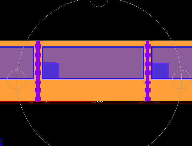

這兩個構造柱設置在窗間居中部位,窗間距400mm,這樣可以嗎?馬牙槎與窗之間的墻還是用砌塊嗎?
圖紙上只說墻垛尺寸≤300mm改為素砼

這種情況,一般都做成素砼即可

你好:洞口之間不要砌墻 了
