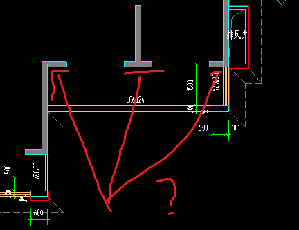

  • 封閉陽臺的墻面一般做保溫嗎?設計方沒有說明
    墻面
全部回答 (8) 首答僅用{{minutesHtml}}
  • 取決于設計要求,一般是不需要了。
    2020-01-05 21:31:31
  • 你好:這是外墻,需要做保溫。
    2020-01-05 21:34:39
  • 封閉陽,這些位置實質是內墻面了。不是外墻的作用。
    2020-01-05 21:34:52
  • 看設計的節能計算,這塊屬于內墻了,原則可不做保溫層。
    2020-01-05 21:55:52
  • 根據設計文件要求,
    2020-01-05 22:03:25
  • 你好,如果你的陽臺封閉的話,那么只需要在陽臺的外側做保溫,像你說的這個陽臺內側是不需要做保溫的。(因為陽臺的窗子都是具體隔熱保溫的功能的,陽臺窗下的墻體或者欄板也都做保溫了。所以內側不需要做的,只有不封閉陽臺才需要做的。)
    2020-01-05 22:36:57
  • 室內了,是否需要保溫應由設計明確
    2020-01-06 06:29:22
  • 封閉陽臺內的墻面一般是不需要做保溫的.
    2020-01-06 07:31:43
