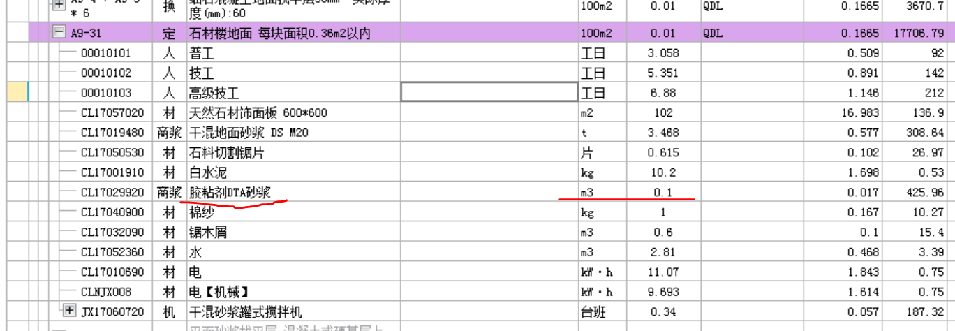

  • 花崗巖面層,30厚1:3干硬性水泥砂漿粘結(jié)層?
    這個30厚的粘結(jié)層是否要套個定額?(套找平換材料嗎?)
    干硬性水泥砂漿
    需要套A9-3增10厚找平

  • 這個是含在地磚鋪貼里邊的,不過你注意一下,地磚下的粘接層和實(shí)際施工中的厚度是否一致,如不一致還需要調(diào)整。
    2020-01-05 10:22:14
  • 定額含量里有一部分結(jié)合層材料,但不夠30mm厚,可以套一個找平層。
