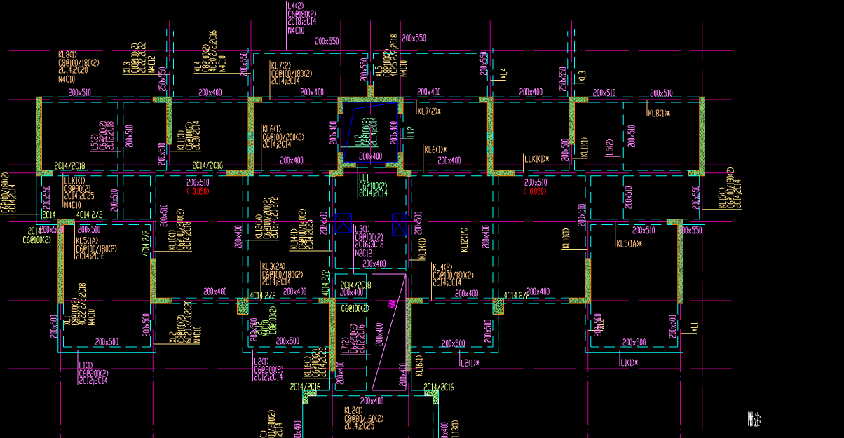

  • 導入的圖紙沒有軸標識,如何處理

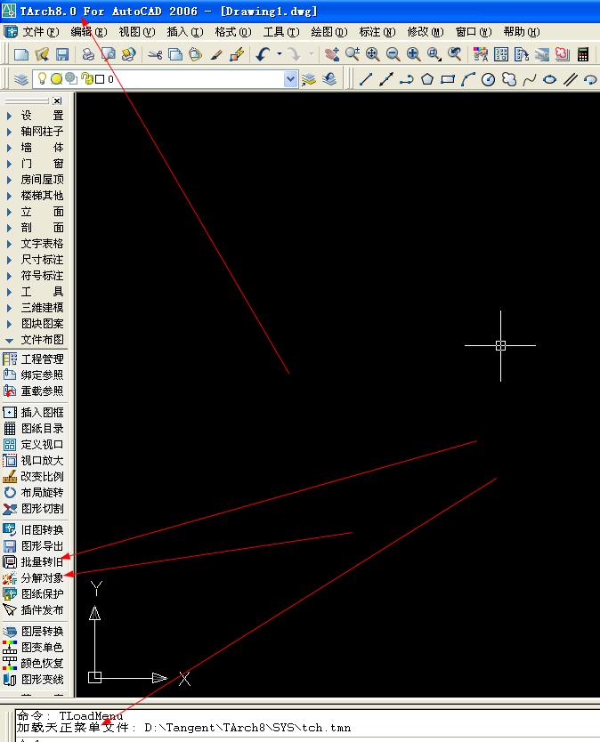

    用天正軟件打開,批量轉舊,T3廣聯達服務新干線
    2020-01-04 15:41:52
  • 把圖紙另存T3格式試試
    2020-01-04 15:42:31
  • 原來的CAD圖紙有軸網的嗎,建議用天正打開CAD圖紙,導出T3格式圖紙,再導入GTJ軟件。或者用CAD快速看圖,打開CAD圖紙,右鍵、天正格式圖紙轉換,另外為。然后再導入GTJ軟件。
    2020-01-04 15:42:49
  • 導出t3格式的再試試
