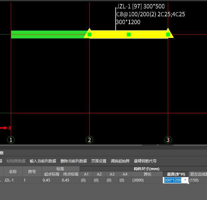

    請(qǐng)問(wèn),比如一根基礎(chǔ)梁,頂標(biāo)高都相同,底標(biāo)高一個(gè)高一個(gè)低,這種在軟件中可以設(shè)置嗎

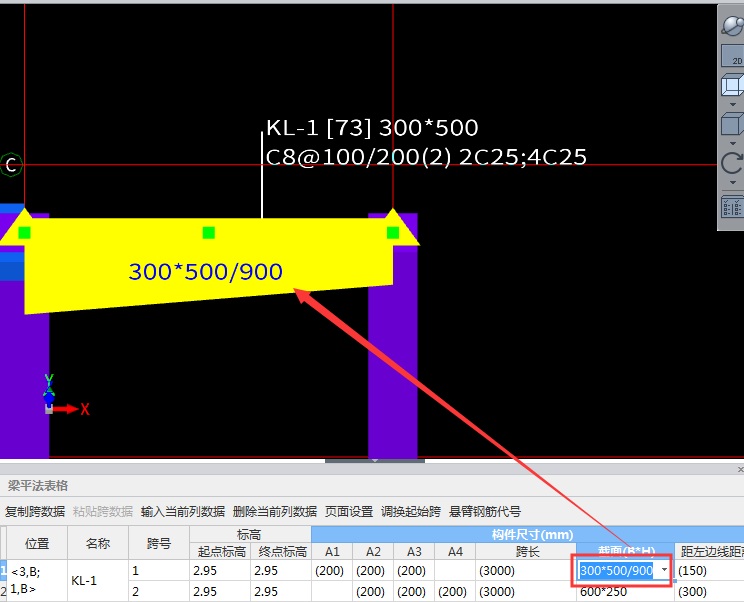

    你好,可以根據(jù)具體的位置設(shè)置梁的底標(biāo)高的。(梁漸變變截面在梁原位標(biāo)注中對(duì)應(yīng)跨內(nèi)分別修改截面尺寸即可。格式:300*500/900。)基礎(chǔ)梁

  • 將這個(gè)基礎(chǔ)梁先畫兩段,然后分別原位標(biāo)注,修改截面,然后再將這兩段基礎(chǔ)梁合并。截面問(wèn)題答疑解惑

  • 這種情形很正常,在梁原位標(biāo)注中修改截面就好了
