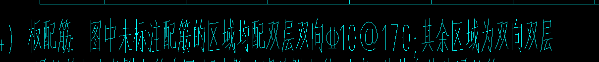

請問:如圖這句話跟板馬凳筋梅花布置,還是雙向布置有關嗎?說明里沒有說是梅花布置還是雙向布置?謝謝

你好:沒有要求梅花布置時,都按矩形考慮布置

沒說特殊的就按默認的布置就行了嘿
