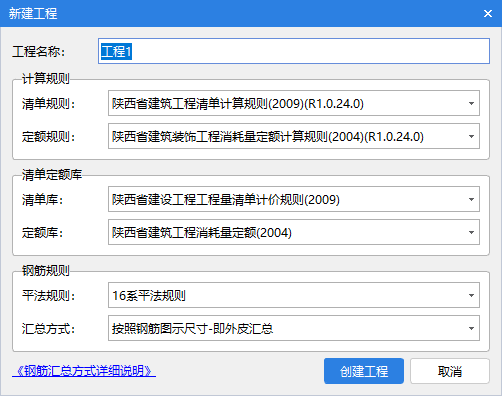

  • 陜西省GTJ算量選擇定額庫選擇04定額還是09定額,有什么區別
    04定額
    你好,其實04和09是差不多的,陜西現在只有《2004消耗量定額》,然后再2009頒布《2009補充定額》及《2009價目表》。所以按照正常的程序及規定,你應該選擇2009定額計算規則的。(其實嚴格意義上陜西是沒有出2009定額的,2009定額就是=2004定額+2009補充定額。不知道這樣說你理解嗎?)
    2020-01-03 23:10:32
  • 不同年份的定額對應不同年份的工程啊,哪個時期的工程就選哪個時期的定額,新工程肯定要選最新的定額
