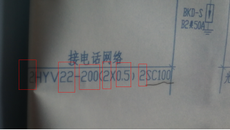

  • 弱電上請問這些數(shù)字代表什么意思?
    弱電
    第一個2代表答疑解惑 什么?22代表什么?200代表什么?第二個2代表什么?0.5代表什么?這根線計算么?
全部回答 (5) 首答僅用{{minutesHtml}}
    第一個2代表廣聯(lián)達(dá)服務(wù)新干線 什么?22代表什么?200代表什么?第二個2代表什么?0.5代表什么?這根線計算么?
    答:第一個2表示兩根,第二個22表示電話線型號,200表示200對的2*0.5的電話線
    2表示兩芯,0.5表示電話線的直徑0.5平方毫米,后面的2表示兩根直徑100的鋼管敷設(shè)。
    2020-01-02 16:14:39
  • 第一個2代表山西省 什么?22代表什么?200代表什么?第二個2代表什么?0.5代表什么?這根線計算么?
    2HYV22-200(2*0.5)2SC100,第一個二是代表2根HYV22-200(2*0.5)的大對數(shù)線纜, 22是指的鎧裝,也就是帶愷的電話線,200代表是200對2*0.5的,也就是內(nèi)部是200對2*0.5的電話線,  2*0.5  就是2根0.5截面的線纜。  0.5是指截面,這個先是按根計算的電纜計算方式一樣,比如長度是10米,預(yù)算也就是10米。  穿在2根100的鋼管內(nèi),也就是對應(yīng)一根HYV22-200(2*0.5)穿100的鍍鋅鋼管
    首次提交 2020-01-02 16:14:54  最近修改2020-01-02 16:15:50 (修改過1次)
  • 第一個2代表2根,
    22代表電話電纜是鎧裝,
    200代表200對,
    第二個2代表2芯,
    0.5代表每芯0.5mm2截面,
    最后的2是2根SC100的鋼管,穿2根200對的電話電纜,
    都要算
    首次提交 2020-01-02 16:19:02  最近修改2020-01-02 16:21:34 (修改過1次)
  • 第一個2根電話電纜
    22代表電話電纜是鎧裝的
    200是表示電話電纜是200對的
    2*0.5表示二芯0.5的線
    最后一個2是二根100的鋼管
    計算電話電纜的長度和二根保護(hù)管
    首次提交 2020-01-02 16:29:56  最近修改2020-01-02 16:30:53 (修改過1次)
  • 第一個2代表建筑行業(yè)快速問答平臺-答疑解惑什么?答;2個回路(2根電話電纜穿2根SC100的鋼管敷設(shè))
    22代表什么?答;電話電纜是帶鎧裝的電纜。
    200代表什么?答;200對(電話電纜的對數(shù),可接200部電話)
    第二個2代表什么?答;每對電話線是2根0.5mm2的銅芯線組成。
    0.5代表什么?答;電話線的截面積是0.5mm2。
    這根線計算么?答;這兩根管與電纜都要計算,不是1根。
    首次提交 2020-01-02 16:44:48  最近修改2020-01-02 16:45:48 (修改過1次)
