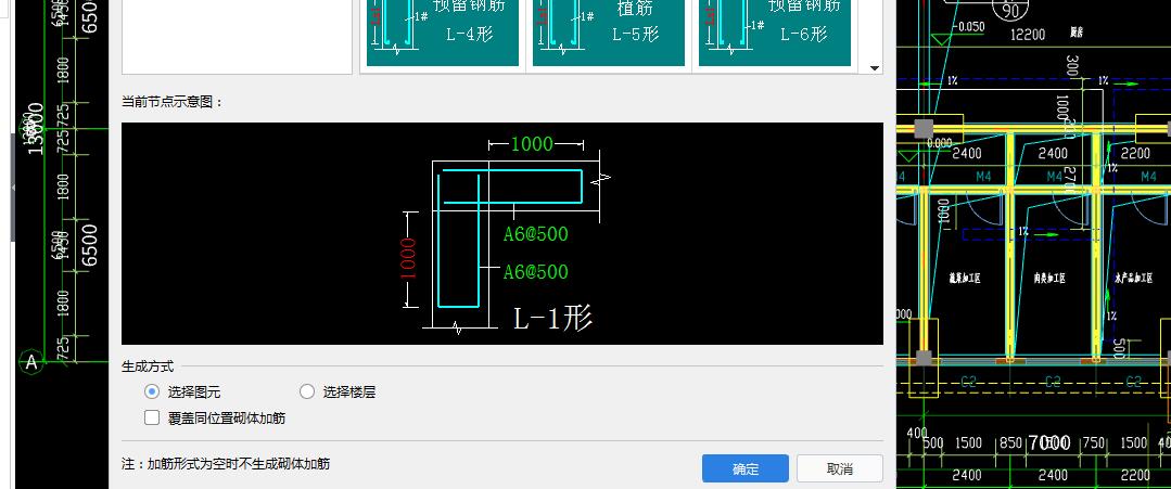

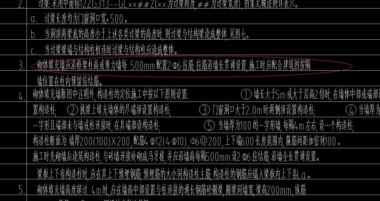

    砌體加筋加筋請(qǐng)問這句話怎理解?   然后我再砌體加筋那個(gè)選擇了生成砌體加筋,但是長度不知道選擇多少?

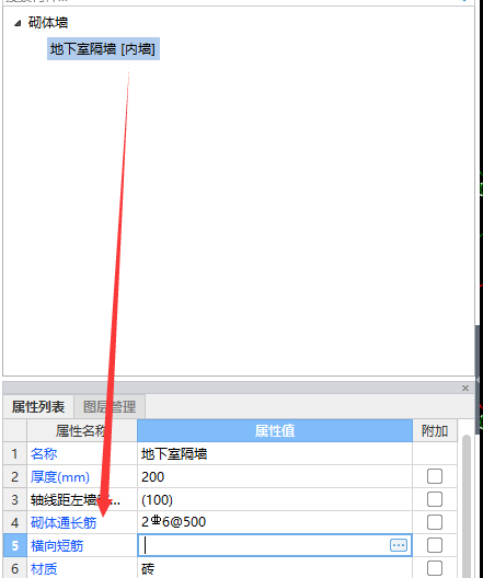

    你圈出來的這句話,不能用砌體加筋來輸入,要在砌體墻里的:砌體通長筋里輸入。答疑解惑

  • 在砌體墻構(gòu)件輸入  砌體通長筋,  你打開的這個(gè)生成是有設(shè)置長度的砌體加筋, 圖紙要求的是通長筋。

  • 長度一般按照規(guī)范都是1000mm,若有門窗在拉結(jié)鋼筋長度內(nèi),此拉結(jié)鋼筋需按實(shí)際調(diào)整。
