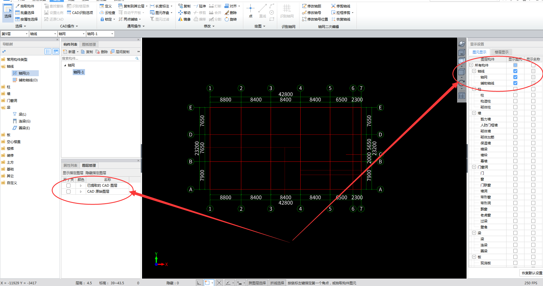

  • 情況一:這里是否有打開。
    其他層

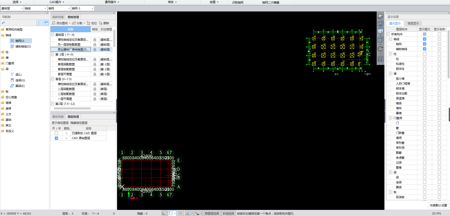

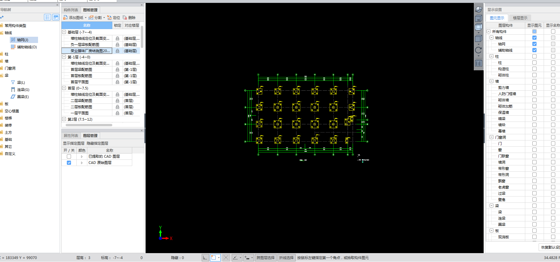

    情況二:打開后是以下這種的,那就是你還沒定位圖紙,此時你可以雙擊鼠標滾輪。
    首層
    雙擊鼠標滾輪:
