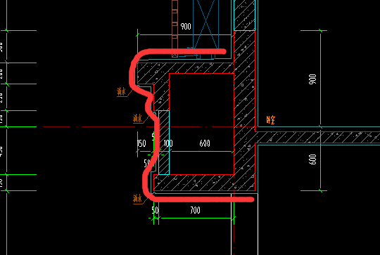

  • 請問算外墻抹灰,飄窗節點這里。。如圖
    飄窗節點
    問題:如遇中節點紅線走向,請問算外墻抹灰的時候,是否只用算“紅線走向”這一邊,節點中間的內矩形四邊不用算?
    不用算 ,  人看不到的地方  一般不用抹灰。
    2020-01-02 08:28:47
  • 不用抹灰
    2020-01-02 08:29:19
  • 是不用算的,人不進去,看不到都不用做。
