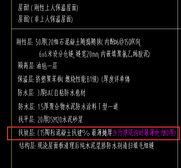

  • 各位大師,請問一個屋面找坡的厚度問題
    充當屋面找坡答疑解惑

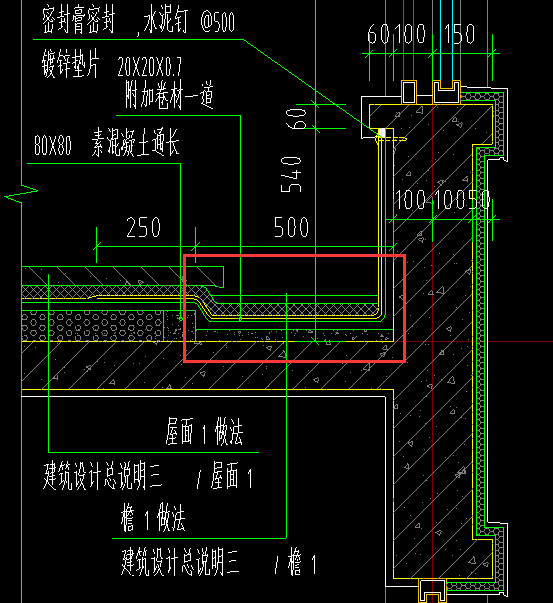

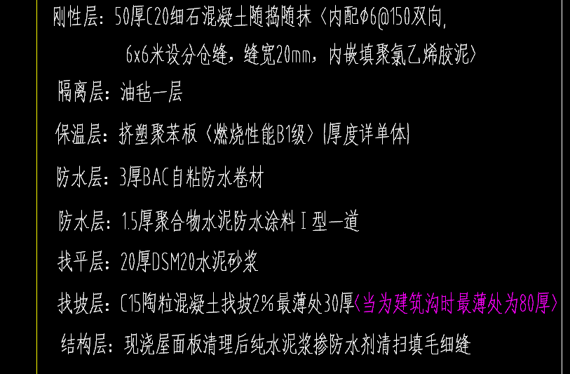

    圖紙上說明找坡最薄處是30厚,括號里又備注當為建筑溝時最薄處是80厚,圖紙上的排水溝是這種形式的。那最薄處的找坡應該按多厚起步計算?

    當為建筑溝時最薄處為80厚,那大屋面的起坡厚度應該為多少?
  • 最好分別計算,  大屋面按最薄處30厚, 全部按最薄30厚要少一點,    按最薄80厚價格要高了N倍。
    建筑溝這么一點量, 全部按80厚算 就完事了,大霧面按2%的坡度算出平均厚度,  (長度*坡度+30+30)/2就是平均厚度,    也可以計算出平均厚度 跟建筑溝相差不大的話  就按一個平均厚度 合并計算。

  • 圖紙上說明找坡最薄處是30厚,括號里又備注當為建筑溝時最薄處也是30厚。
