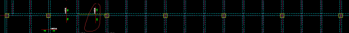

  • 這個負筋范圍是畫的綠線范圍嗎 還是到頭呢
    負筋

  • 一般情況是整條梁到頭的理解比較合理。需要結合整體圖紙和說明來看看。
    2020-01-01 10:25:53
  • 都需要布置。
    2020-01-01 10:25:55
  • 你好,不是綠線范圍,應該是到左右盡頭的端頭處。
    2020-01-01 10:39:46
  • 你看一下設計說明,應該是未畫出來的負筋有一個鋼筋信息,這種畫出來的只是和未畫出來的鋼筋信息不一樣,所以單獨畫出來。
    如果設計說明是這樣的話,那這個畫出來的負筋范圍就只是這跨的。沒到頭。
    2020-01-01 10:45:35
  • 是畫的綠線范圍
    2020-01-01 10:46:33
  • 圖上的畫圈中的負筋應是畫到右側端部的。
    2020-01-01 10:55:17
  • 該負筋是否為附加,如是,應是本段梁設置,建議查看圖紙說明確定
    2020-01-01 11:04:24
